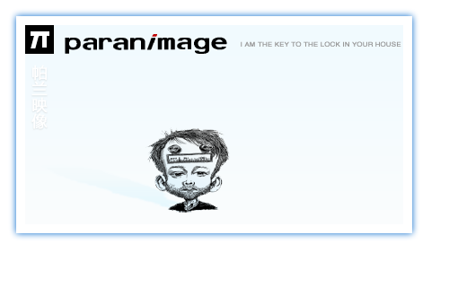

(1). 投影,没有位移,10px的阴影大小,没有扩展,颜色#06C
 img{box-shadow:0 0 10px #06C;}
css3 box shadow 1 CSS3属性box shadow使用教程
这里的颜色值是HEX值,我们还可以使用RGBA值,RGBA值的好处是,它多了一个Alpha透明值,你可以控制阴影的透明度。
img{box-shadow: 0 0 10px rgba(0, 255, 0, .5)}

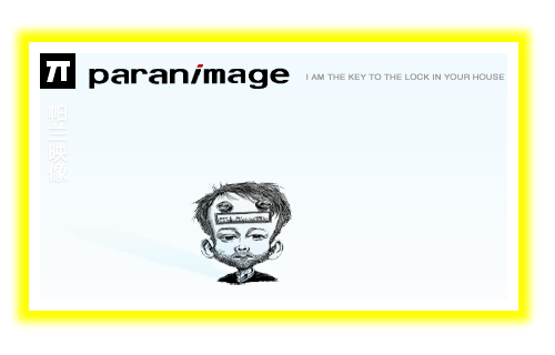

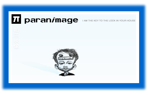

(2). 在上面的基础上加上20px的扩展
 img{box-shadow:0 0 10px 20px #06C;}

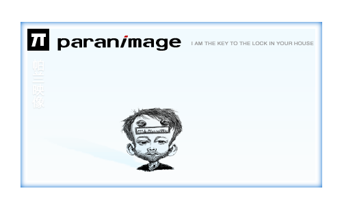

(3).  内阴影,无位移,10px大小,没有扩展,颜色#06C
 img{box-shadow:inset 0 0 10px #06C;}

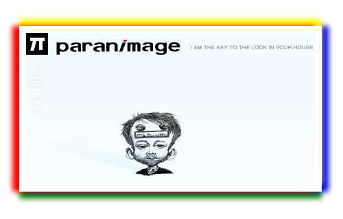

(4).  多重阴影效果
box-shadow可以同时使用多次,我们来个四色的阴影。
img{box-shadow:-10px 0 10px red, box-shadow:10px 0 10px blue,box-shadow:0 -10px 10px yellow,box-shadow:0 10px 10px green}
