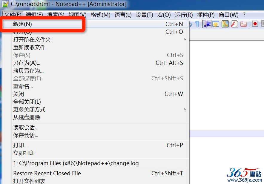

步骤 1: 新建 HTML 文件

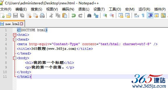

在 Notepad++ 安装完成后,选择" 文件(F)->新建(N) ",在新建的文件中输入以下代码:
<!DOCTYPE html>
<html>
<head>
<meta http-equiv="Content-Type" content="text/html; charset=utf-8" />
<title>365教程(www.365jz.com)</title>
</head>
<body>
    <h1>我的第一个标题</h1>
    <p>我的第一个段落。</p>
</body>
</html>

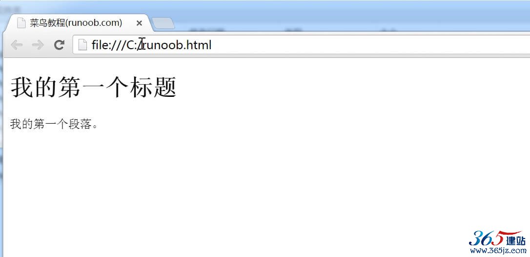

步骤 3: 在浏览器中运行这个 HTML 文件
启动您的浏览器,然后选择"文件"菜单的"打开文件"命令,或者直接在文件夹中双击您的 HTML 文件,
运行显示结果类似如下:
