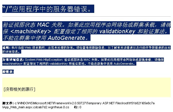

    昨天用户反应系统中有问题,问题就在于翻页的时候,系统会报以下错误。但是我们的系统已经上线1年多了,从来没出现过错误,怎么会出现错误呢?
于是开始检测,查找原因。
1. 出错提示
“/”应用程序中的服务器错误。
验证视图状态 MAC 失败。如果此应用程序由网络场或群集承载,请确保 <machineKey> 配置指定了相同的 validationKey 和验证算法。不能在群集中使用 AutoGenerate。
说明: 执行当前 Web 请求期间,出现未处理的异常。请检查堆栈跟踪信息,以了解有关该错误以及代码中导致错误的出处的详细信息。
异常详细信息: System.Web.HttpException: 验证视图状态 MAC 失败。如果此应用程序由网络场或群集承载,请确保 <machineKey>

如图
