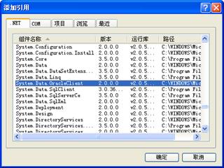

2.用OracleConnection连接Oracle
首先添加OracleClient的引用,如图5-5所示。
添加OracleClient的引用
