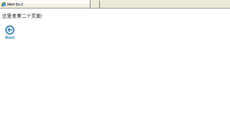

转向页面的代码如下你可以自己任意写一个。

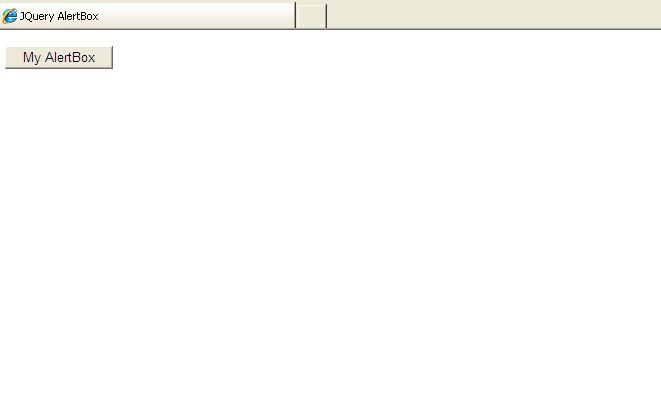

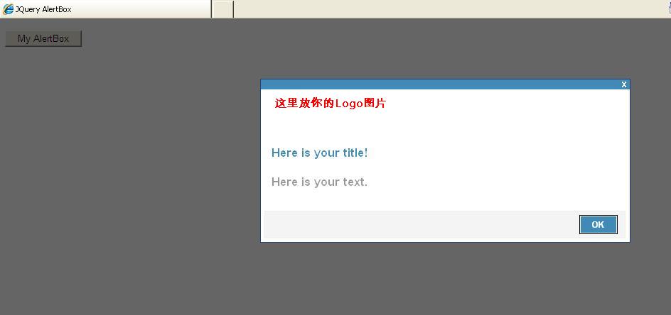

运行下看看效果如何:
AlertBox效果如下:
这是转向页面:
