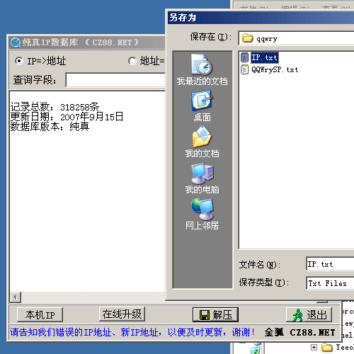

1.然后打开珊瑚虫IP数据库自带的 ShowIP.exe,选择解压,另存一个TXT文件:

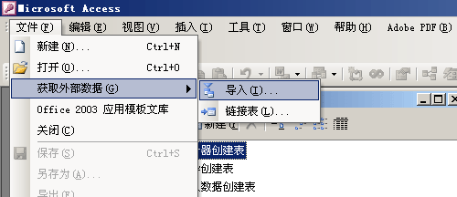

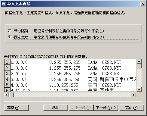

3.打开Access(为什么不直接到SQL里面导入数据呢?因为会出现文本格式错误,所以先曲线救国吧):

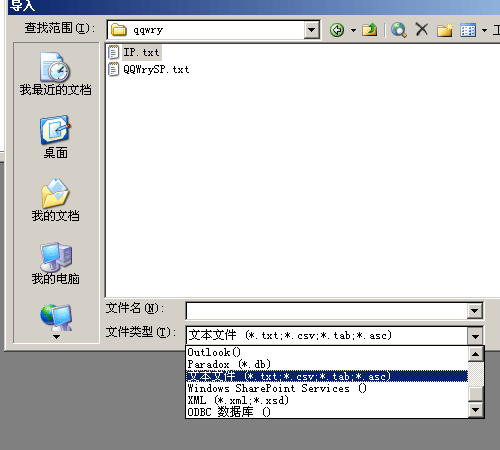

4.选择刚才解压出来的文本文件:

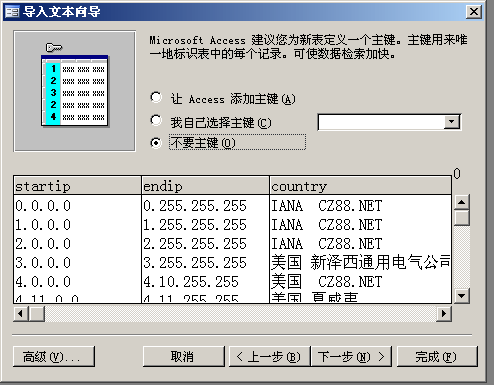

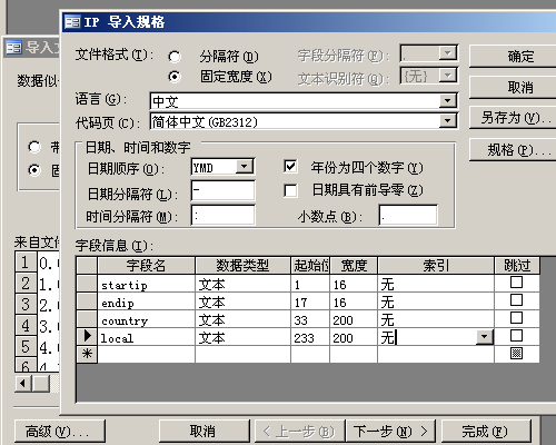

5.按下面操作,不做提示的直接下一步:

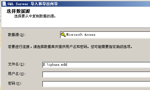

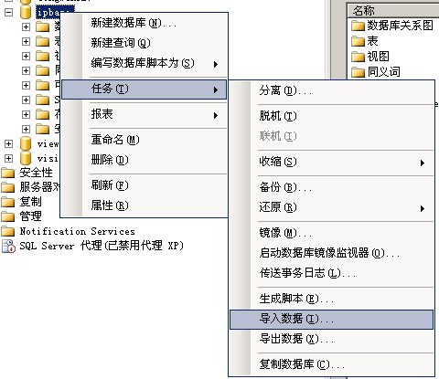

7.打开MS SQL2005,新建一个数据库,名字自己定,以下代码都使用[BasName]代替你新建数据库名称。
8.继续如下操作:
