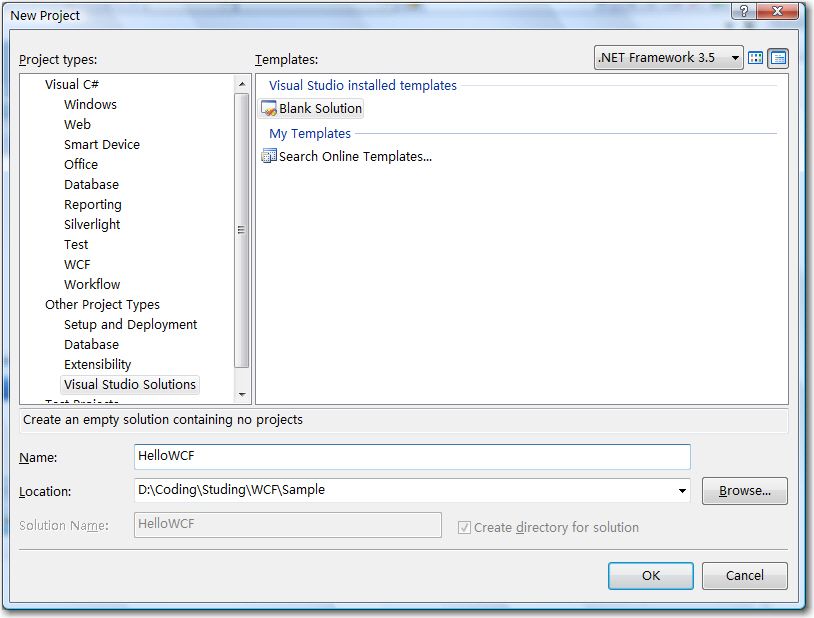

首先如下图所示创建一个空的解决方案

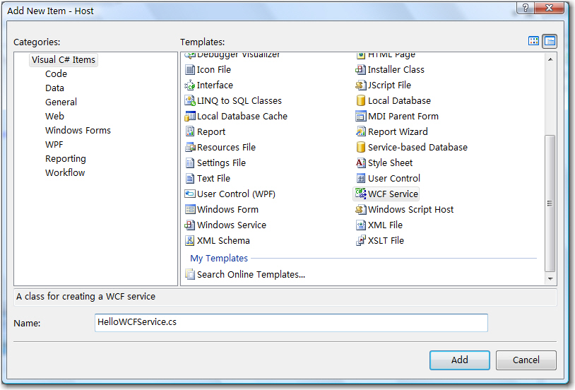

接下来右键点击Host项目选择Add->New Item并选择Webservice模板(文件命名为HelloWCFService)
将创建三个文件IHelloWCFService.cs,HelloWCFService.cs以及App.config文件

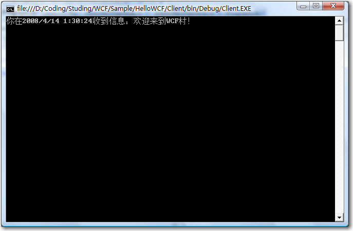

            string str = proxy.HelloWCF("欢迎来到WCF村!");
            Console.WriteLine(str);
            Console.ReadLine();
就可以获取得到服务器的对象了
