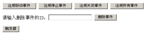

      上面的截图是我用来做的测试界面,整体的想法是:用一个注册机实现多个事件的同时触发,并用这个注册机去控制当前注册的事件。如上图所示,举例假设一共有三个待注册的事件,用一个注册机的对象来实现对这触发三个事件的控制。
