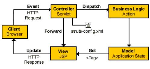

Struts是最流行的MVC框架之一, 下图是它的流程示意图。
客户端发送一个Request,Servlet负责拦截所有的请求,并决定分发每一个请求。对应的类是ActionServlet,可以说ActionServlet是一个Controller。ActionServlet是怎样分发每一个请求的呢?首先,读取strtuts-config.xml配置文件里的信息,找到每一个Action,Action负责和业务逻辑打交道,也就是Model。最后,通过Servlet来Forward到相应的前端(如html,jsp等)。通常把前端展示部分称为VIEW。
