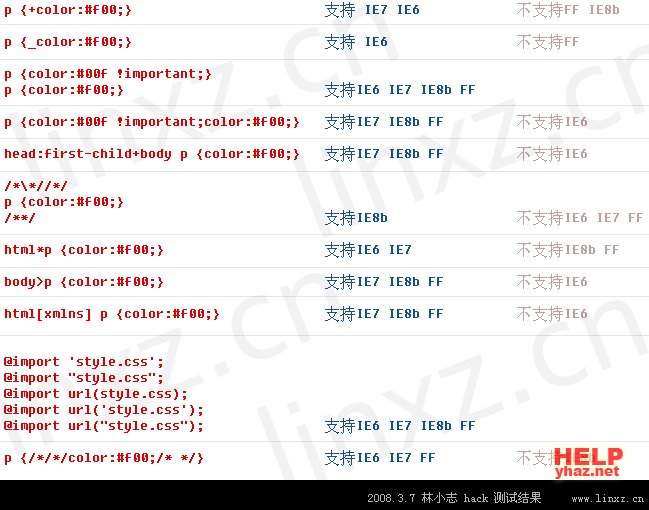

本文据说的主要是通过“.”,“>”,“*”,“_”来区分。以下是本人对这四种符号的测试结果:
———————IE6—— IE7——IE8——FF2——FF3— Opera9.5
>property—— Y—— Y—— Y—— N—— N—— N
.property—— Y—— Y—— Y—— N—— N—— N
*property—— Y—— Y—— Y—— N—— N—— N
_property—— Y—— N—— N—— N—— N—— N
我们可以看到>property、.property、*property在各浏览器中的表现是一致的,只有_property在IE6和IE7、IE8中有所区别。另外还要注意的,IE6是不支持!important的,而其他几款浏览器都识别。

color :brown !important ; /*用于Opera、Firefox2、Firefox3等现代浏览器*/
- > color : green !important ; /*IE7、IE8可以识别该规则,因此它覆盖掉了上一条规则*/
- color : red ; /*所有浏览器都可以识别,但是以上两条规则有!important,所以这条规则被忽视;只有IE6认识并覆盖掉上两条规则*/
因此这就实现了跨浏览器的表现问题。_property和*property也是一样的。对于_property来说,只有IE6才能识别,因此可以用于单独对IE6的设置中。
不过这里要注意书写的顺序:现在浏览器的写法要写在最前面,IE6的写法要写在最后面用于覆盖,其他浏览器写在中间。

其实主要是浏览器:IE6/IE7/firefox下,各个对CSS代码的解释有区别,下边转载一篇HACK的文章,相当实用。
区别IE6 与FF : background:orange ;* background:blue ;
区别IE6 与IE7 : background:green !important ;background:blue ;
区别IE7 与FF: background:orange ; * background:green ;
区别FF /IE7 /IE6 : background:orange ;* background:green !important ;* background:blue ;
注:IE都能识别* 标准浏览器(如FF)不能识别*
IE6能识别* ,但不能识别 !important
IE7能识别* ,也能识别!important
FF不能识别* ,但能识别!important
另外再补充一个,下划线"_ ",
IE6支持下划线,IE7和firefox均不支持下划线。(推荐.我这只有这个有效!)
于是大家还可以这样来区分IE6 、IE7 、firefox
: background:orange ;* background:green ;_ background:blue ;
* html p {color:#f00;} 支持 IE6 不支持FF IE7 IE8b
*+html p {color:#f00;} 支持 IE7 IE8b 不支持FF IE6
p {*color:#f00;} 支持 IE7 IE6 不支持FF IE8
注:不管是什么方法,书写的顺序都是firefox的写在前面,IE7的写在中间,IE6的写在后面。
