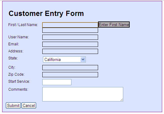

这章讲述的是如何在client增加验证。先来看看添加客户端验证之后的效果图。请看图一
图一 client validation
以First/Last Name为例。我们的需求是:
  1. First Name不能为空
  2. 第一个字母必须大写
  3. 当聚焦于First Name输入框,那么现实提示信息“Enter First Name”
  4. 当验证不通过时,显示“First Name is required”
基于以上几点,我们选择使用Dojo包中的--“dijit.form.ValidationTextBox”。要使用dijit.form.ValidationTextBox,那么要做如下几点准备工作。
  1. 保证在页面load时,Dojo会parse页面。我的做法是设置parseOnLoad: true。 别的方法现在还不知道
  2. 记得加入parser和dijit.form.ValidationTextBox。 我的做法是在<head></head>中加入如下代码:
<script type="text/javascript">        dojo.require("dojo.parser"); // 加入Dojo Parser        dojo.require("dijit.form.ValidationTextBox"); // 加入ValidationTextBox      </script>
做完上面的几个工作后,我们就可以开始编写我们的自己的client validation, 下面的代码将会满足上面的需求:
对于其中每个字段的意义,可以去查看API。以上是我个人第一次学习Dojo client Validation的笔记。
