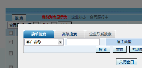

【效果图】
总而言之,就是当某一事件被触发时,例如 按钮点击事件 。使一个事先定义好的div 显示, 并用Css控制位置,其中的z-index属性必须有,
值赋的越大,说明此div层在重叠时,在最上面。
