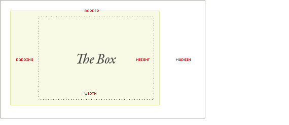

  网页设计中的每个元素都是长方形的盒子。怎样精确的计算盒子的尺寸?请看下面一幅图:
  盒子里面的内容到盒子的边框之间的距离即填充(padding),盒子本身有边框(border),而盒子边框外和其他盒子之间,还有边界(margin)。

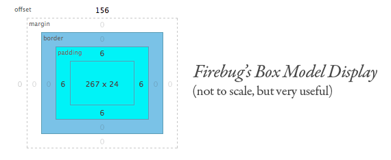

  如果你是一个Firebug的用户,就会很熟悉下面的图表了。这个图表很好地展示了作用于页面上任意盒子的数值。
  注意到上面两个例子中,margin都是白色的,margin 比较特别,它不会影响盒子本身的大小,但是它会影响和盒子有关的其他内容,因此 margin 是盒模型的一个重要的组成部分。
  盒子本身的大小是这样计算的:
Width width + padding-left + padding-right + border-left + border-right
Height height + padding-top + padding-bottom + border-top + border-bottom

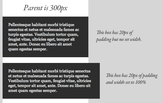

  如果没有声明宽度,而且盒子是静态或者相对定位,那么宽度将保持100%且padding和border将向内推动而不是向外扩展。
  如果明确的确定宽度为100%,那么padding就会向外扩展。
  从这个例子可以看出,盒子的默认宽度并不是100%,也可能是其他值,应该了解这种特别有价值的情况,因为在现存的很多情况下,它对于设置/不设置宽度是很多帮助的。
  我遇到的最大的麻烦就是 textarea(文本框) 元素了,它们需要设为宽度为所需的”cols”属性,并且不能包含子元素。因此通常需要明确的设置 textarea 的宽度为 100%,但有 padding 时,就会延展 textarea 的宽度。固定宽度环境下,通常可以设置为合适的像素值宽度,但是变宽情况就没那么幸运了。

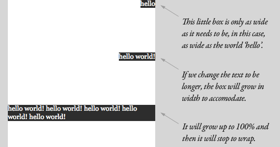

  未设定宽度的绝对定位的盒子的表现有点不一样。它们的宽度只需要适合它们所包含的内容即可。因此,如果盒中只有一个单词,盒子就会像那个词的表现一样宽。如果变成两个词,盒子的宽度也会相应增加。
  这种情况会持续到盒子的宽度达到父元素宽度的 100%(最近的相对定位的父元素或者浏览器窗口),然后就会折行。

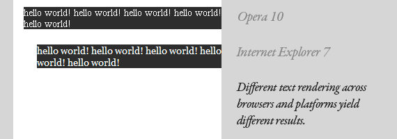

对盒子来说,垂直扩展以适应包含的内容是很自然的。值得奇怪的是,不仅仅是不同平台下的文本表现不同,不同的浏览器处理这个问题时,也有很多怪癖。

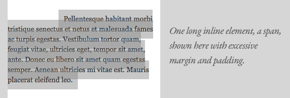

  我们这里一直把重点放在块级元素的盒子上。很容易就可以把块级元素想象为盒子,但是内联元素也是盒子。可以把他们想象为非常长而窄的长方形,它们也可以像其它盒子一样有 margin, padding 和 border。
  折行使它看起来有些不好理解。如上所示的左 margin 把盒子推向右边,但是只在第一行有效,因为那是盒子的起点。padding 正常的应用在文本的上部或下部,当折行时它会忽略上面行的 padding 并且以行高(line-height)要求的位置作为起点。透明背景是为了让效果看起来更清楚。

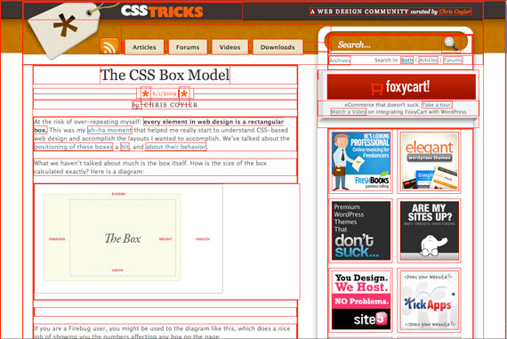

亲眼目睹一下
  想看看组成页面的每个单独的“盒子”吗?试着把这行代码暂时放入样式表:
* { border: 1px solid red !important; }
