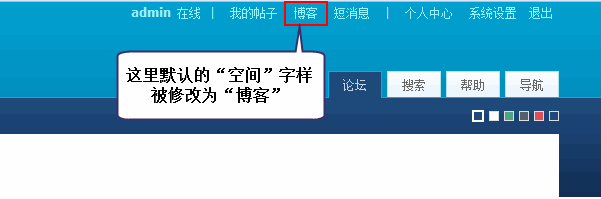

修改这里的 '空间' 为 '博客',然后保存语言包文件,进入 Discuz! 后台更新缓存,来看下效果吧:
其他菜单文字的修改方法同理操作。
