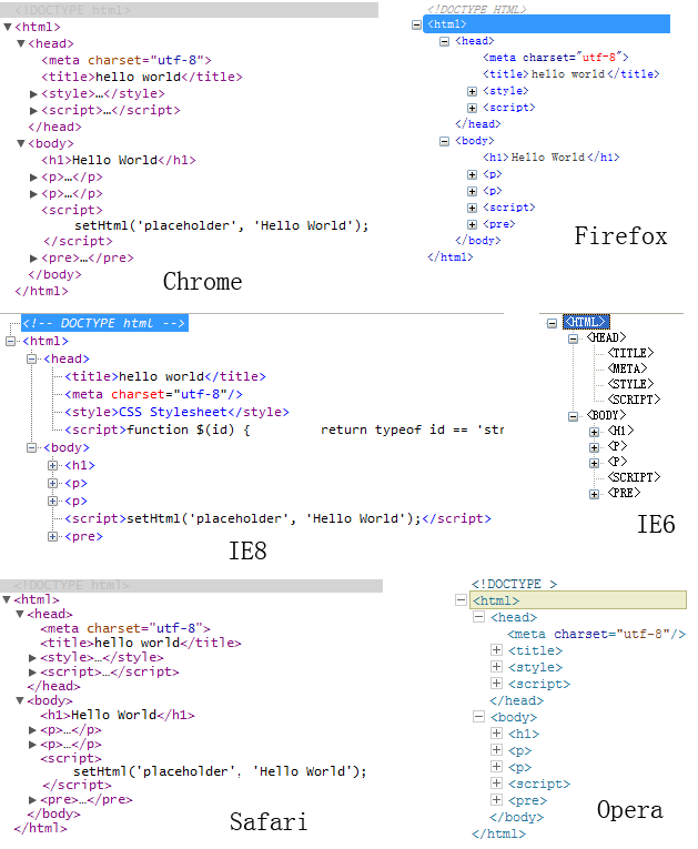

于是就会产生一个问题,如果完全不写这三个元素,那么浏览器会根据什么样的原理,将所有的元素分别放置到自动生成的head和body元素之中。为此,编写了一个页面,通过一个简单的例子,试图找出浏览器自动创建head和body元素的规律。
页面可以通过这里查看测试页面,页面的html结构如下:

在各浏览器中测试结果如下:
各浏览器中的结果出奇地一致,就连老得掉渣的IE6也很顺应主流地将各个元素“正确”地分配到了head和body元素之中。
经过对各浏览器中的结果的观察,似乎不难得出这样的一个结论:浏览器始终创建一个head元素,并自上而下依次检查页面源码中的各标签,能够加入到head元素的标签都加入到head元素中,随后将剩余的元素分配到自动创建的body元素中。
而这种结果也是符合正常的思维逻辑的,可见浏览器确实可以为我们做到很多,让我们省心省力……
