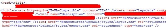

下图为页面head标签不加runat="server"运行之后的效果,很整洁的按照我想要的格式输出了:
但是给它加上runat="server"运行之后,却变成了如下图的效果:
head加了runat="server"的效果
也许你会说这也没什么啊,完全没啥影响,我喜欢紧凑的感觉...
起初我也是这样认为,但是每次查看页面源代码的时候越看越觉得它不顺眼,觉得它丑陋不堪,违背了我的意愿,为什么好好的代码,格式不受我控制,加之领导说"你这个title换行是会影响SEO的啊,这个你注意下啊",这里暂时先不讨论它是否真会影响SEO,既然领导也提出来了,可想而知,越来越纠结,必须得解决它,cnblogs提问,未解,google了n遍,未解,但是在园子里玉开的这篇文章中找到了些线索,在这里非常感谢他的指引,虽然当时给了建议,但是出于本人对asp.net也只是浅尝辄止的程度所以当时没能解决问题,于是搁浅了段时间.有天在优化网站的时候,查看网页的源代码又发现了它,真是冤家路窄的感觉,于是又开始google,带着玉开给我的ControlAdapter终于还是发现一个跟我同样纠结的哥们,当然问题也得到了解决...下面给出解决方案以及demo下载:

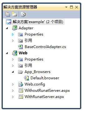

示例解决方案图如下:
WithoutRunatServer.aspx页面是正常页面只做对比用,详细代码请下载demo查看
WithRunatServer.aspx代码如下:

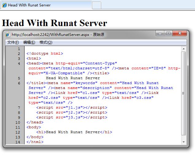

注意head标签是runat="server"的,不加处理运行页面得到源代码如下图效果:
格式非常混乱,看起来头皮非常发麻,有时调试页面的时候看到乱七八糟的代码会非常没心情,接下来讲关键部分,BaseControlAdapter.cs文件代码如下

BaseControlAdapter文件包括了4个分别类是HtmlHeadAdapter,HtmlTitleAdapter,HtmlLinkAdapter,HtmlMetaAdapter用来处理<head>,<title>,<link>,<meta>标签(如果有其他标签要进行处理可以添加相应的类)
可以看到基本上是处理了标签的换行的问题,代码中注释了缩进是因为得到的效果并没有想象中的好,之后再进行尝试
Adapter类库准备好了当然得引入到Web项目中去,然后是如何指定上面的类去处理相应的标签呢,这时就要用上App_Browsers这个文件夹,新建一个Default.browser代码如下:
Default.browser
<browsers>
<browser refID="Default">
<controlAdapters>
<adapter
controlType="System.Web.UI.HtmlControls.HtmlHead"
adapterType
="Adapter.HtmlHeadAdapter"/>
<adapter
controlType="System.Web.UI.HtmlControls.HtmlTitle"
adapterType
="Adapter.HtmlTitleAdapter" />
<adapter
controlType="System.Web.UI.HtmlControls.HtmlLink"
adapterType
="Adapter.HtmlLinkAdapter"/>
<adapter
controlType="System.Web.UI.HtmlControls.HtmlMeta"
adapterType
="Adapter.HtmlMetaAdapter"/>
</controlAdapters>
</browser>
</browsers>

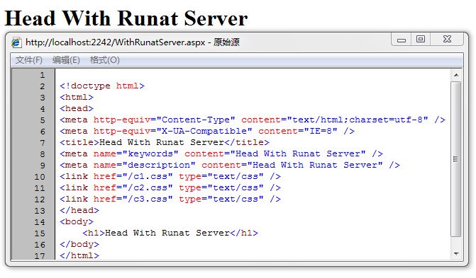

这样编译整个解决方案并运行WithRunatServer.aspx页面发现代码已经整理很多了
问题是得到了解决,不过还是发现有一些瑕疵,比如缩进,script等文中没有提到过的标签的处理等,我在实际项目中用了些不优雅的方式进行了处理,由于项目特殊性就不详谈了,希望给同样纠结的童靴一个思路,觉得还行的话给个推荐,存在不对之处请指出,谢谢:)
