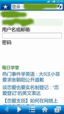

开发的wap网站有用户反应QQ手机浏览器中不显示密码登陆框,于是使用了QQ手机浏览器1.2和1.4版(SymbianV5版本)进行测试,发现的确存在这个问题。但使用opera和UC web均没有出现这个问题。QQ手机浏览器截图如下:
注意如图所示,密码框<input type="password" />部分并没有显示出来。

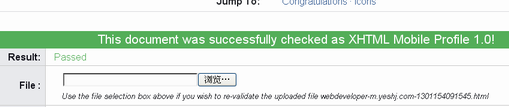

检查后通过了w3c的验证:
