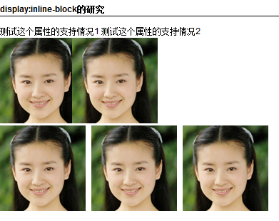

1.块状元素被设置了display:inline-block后,ie6,7没有空格问题。其他浏览器都有。如下图所示:
在ie8,ie9,firefox可以通过使用font-size:0来解决,但是chrome很悲剧。还是有空白,我使用的是chrome10。不能清除。 可以通过添加letter-spacing属性
的值来解决,建议作者通过尝试来解决这个问题。我设置的值是-8px刚才好清除空白。我担心这会不会有相互覆盖问题。后来我将值调大到-28px,果然,在chrome中有覆盖,但是在其他的浏览器中没有。可见解决这个问题以chrome为主。
2.内联元素被设置了display:inline-block后,所有的浏览器都有换行,空白间隙问题。
如下图所示:
 所有浏览器,ie6,7,8,9 chrome,firefox都有空白,
怎么解决呢。直接在包含的元素上添加letter-spacing:-8px; 即可。
