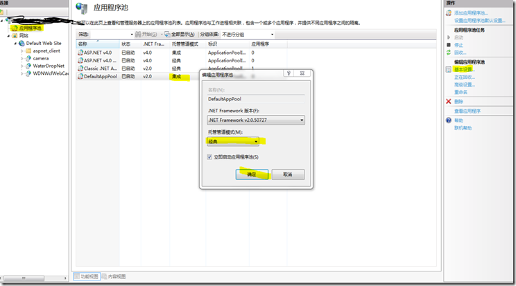

今天把原项目备份,重新到SVN上更新一份最新的,没想到问题随之而来。调试就报错。郁闷了,先看图。
捕获
原来是集成的托管管道模式下不适用的ASP.NET设置。
解决方案:
把相应的应用程序池的托管管道模式设置为经典模式。
设置完后,重启下网站,OK运行起来了。
注:我是基于2.0类库开发的,请选择您对应的类库设置。
解决方案图:
