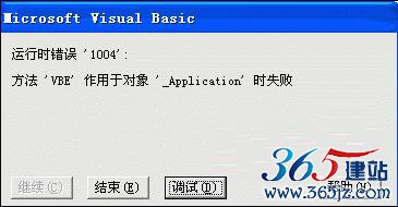

初次接触excel的VBA,刚学习一段代码,VBA就运行报错,提示:运行时错误1004。如下图所示:运行时错误1004。
这段代码是测试当前VBA版本的:
Sub 获取VBA版本()
MsgBox Application.VBE.Version
End Sub

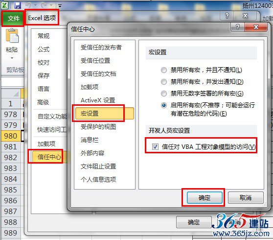

  当按F5键,就报:运行时错误1004。经老师指点,单击文件――选项――信任中心――打开“信任中心”对话框,宏设置――勾选“信任对VBA工程对象模型的访问”。再次运行,就不会出现运行时错误1004提示。
