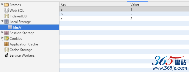

运行后的结果如下:

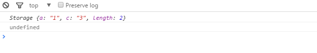

localStorage的删除
1、将localStorage的所有内容清除
var storage=window.localStorage;
            storage.a=1;
            storage.setItem("c",3);
            console.log(storage);
            storage.clear();
2、 将localStorage中的某个键值对删除
            storage.a=1;
            storage.removeItem("a");
            console.log(storage.a);
控制台查看结果
