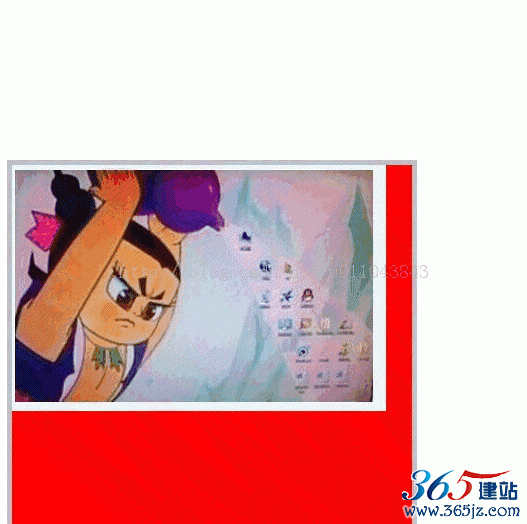

把他的代码copy下来,换一张图片,我做了一个test,还真的不行。

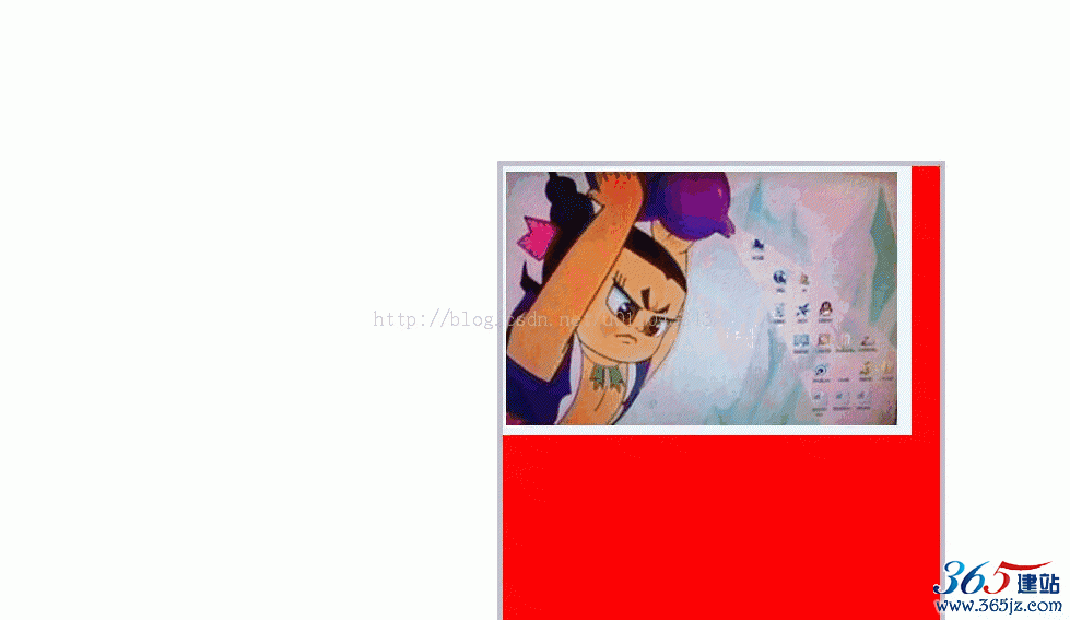

难道是top会隐藏掉right的效果?或者跟顺序有关?后来证明这些都是错误的想法。结合w3school对margin-right和自己隐约的记忆:浏览器是默认左对齐的。灵感一来,margin-right其实有效果的,只是在默认即标准流的情况的下显示不出来效果。如果脱离标准流呢?想到这个,就立马在css文件中加了一个:float:right;然后在测试的时候就能看到margin-right的效果了。
用float:left也是不行的,这跟默认的情况是差不多的。
