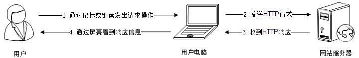

从用户角度,网站性能就是用户在浏览器上直观感受到的网站响应速度快还是慢。用户感受到的时间,包括用户计算机和网站服务器通信的时间、网站服务器处理的时间、用户计算机浏览器构造请求解析响应数据的时间,如图4.1所示。
图4.1 用户视角的网站性能
不同计算机的性能差异,不同浏览器解析HTML速度的差异,不同网络运营商提供的互联网宽带服务的差异,这些差异最终导致用户感受到的响应延迟可能会远远大于网站服务器处理请求需要的时间。

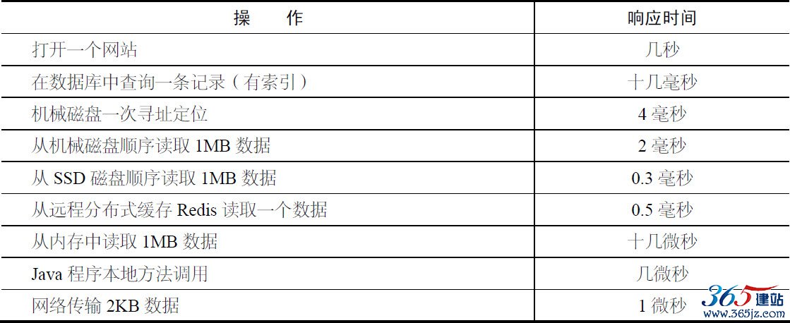

指应用执行一个操作需要的时间,包括从发出请求开始到收到最后响应数据所需要的时间。响应时间是系统最重要的性能指标,直观地反映了系统的“快慢”。表4.1列出了一些常用的系统操作需要的响应时间。
表4.1 常用系统操作响应时间表(部分数据来源:http://www.eecs.berkeley.edu/~rcs/research/interactive_latency.html)
测试程序通过模拟应用程序,记录收到响应和发出请求之间的时间差来计算系统响应时间。但是记录及获取系统时间这个操作也需要花费一定的时间,如果测试目标操作本身需要花费的时间极少,比如几微秒,那么测试程序就无法测试得到系统的响应时间。实践中通常采用的办法是重复请求,比如一个请求操作重复执行一万次,测试一万次执行需要的总响应时间之和,然后除以一万,得到单次请求的响应时间。

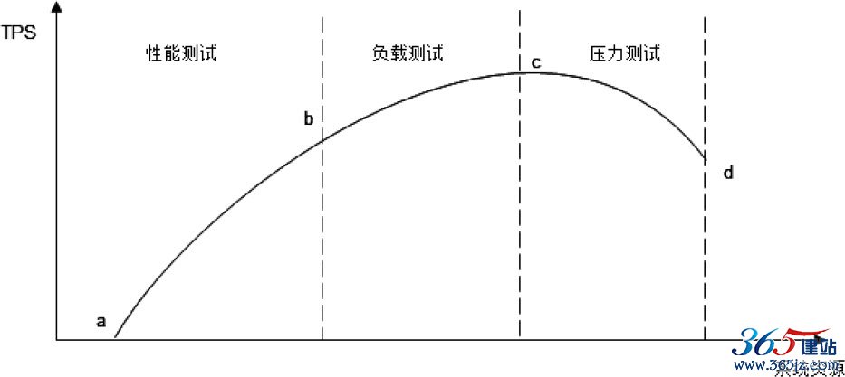

性能测试是一个不断对系统增加访问压力,以获得系统性能指标、最大负载能力、最大压力承受能力的过程。所谓的增加访问压力,在系统测试环境中,就是不断增加测试程序的并发请求数,一般说来,性能测试遵循如图4.3所示的抛物线规律。
图4.3 性能测试曲线
图4.3中的横坐标表示消耗的系统资源,纵坐标表示系统处理能力(吞吐量)。在开始阶段,随着并发请求数目的增加,系统使用较少的资源就达到较好的处理能力(a~b段),这一段是网站的日常运行区间,网站的绝大部分访问负载压力都集中在这一段区间,被称作性能测试,测试目标是评估系统性能是否符合需求及设计目标;随着压力的持续增加,系统处理能力增加变缓,直到达到一个最大值(c点),这是系统的最大负载点,这一段被称作负载测试。测试目标是评估当系统因为突发事件超出日常访问压力的情况下,保证系统正常运行情况下能够承受的最大访问负载压力;超过这个点后,再增加压力,系统的处理能力反而下降,而资源消耗却更多,直到资源消耗达到极限(d点),这个点可以看作是系统的崩溃点,超过这个点继续加大并发请求数目,系统不能再处理任何请求,这一段被称作压力测试,测试目标是评估可能导致系统崩溃的最大访问负载压力。

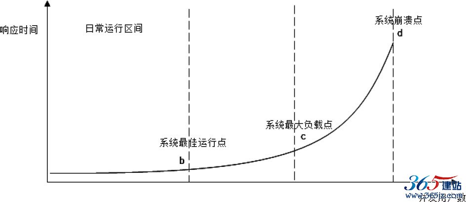

性能测试反应的是系统在实际生产环境中使用时,随着用户并发访问数量的增加,系统的处理能力。与性能曲线相对应的是用户访问的等待时间(系统响应时间),如图4.4所示。
图4.4 并发用户访问响应时间曲线
在日常运行区间,可以获得最好的用户响应时间,随着并发用户数的增加,响应延迟越来越大,直到系统崩溃,用户失去响应。

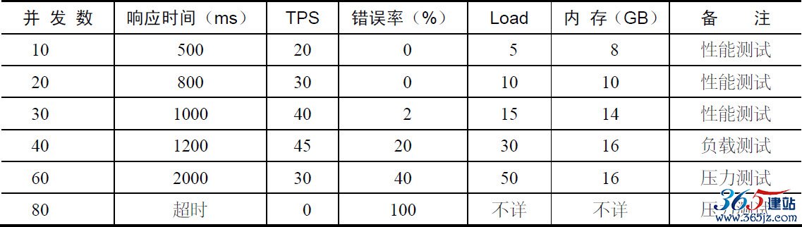

4.1.4 性能测试报告测试结果报告应能够反映上述性能测试曲线的规律,阅读者可以得到系统性能是否满足设计目标和业务要求、系统最大负载能力、系统最大压力承受能力等重要信息,表4.2是一个简单示例。
表4.2 性能测试结果报告
