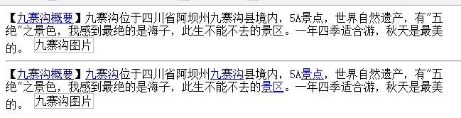

JS批量替换内容中关键词为超链接,避开已存在的链接和alt、title中的关键词
懂点seo的人都知道要给内容中关键词加上链接,形成站内锚文本链接,这对seo有很大的帮助。
思路就是在数据库中录入若干个关键词和关键词对应的链接,当然链接可以根据关键词的id自动生成,或者直接用关键词作为链接参数,如?tag=1、?kw=关键词。
这个问题不是简单的一个批量replace那么简单,要考虑到已经存在的超链接,不能将里面的文字再次替换为超链接,还有就是图片的alt属性,或者其他标签的title属性,里面的文字也不该被替换。
见下面的HTML代码:
【<a href="http://www.baidu.com">九寨沟概要</a>】九寨沟位于四川省阿坝州九寨沟县境内,5A景点,世界自然遗产,有"五绝"之景色,我感到最绝的是海子,此生不能不去的景区。一年四季适合游,秋天是最美的。
<img src="" alt="九寨沟图片" title="九寨沟图片" />
这种情况你不能直接将九寨沟替换为超链接啊,不然第一个链接就会被替换为链接中包含链接,然后是图片上的alt和title也替换了一个链接上去,这肯定是不符合HTML规范的。
情景一:排除属性中的关键词
匹配的正则为:关键词[^<]*>,所以排除这个关键词的正则为:关键词?!([^<]*>)。
情景二:排除链接中的关键词
匹配的正则为:关键词[^<]*<\/a>,所以排除这个关键词的正则为:关键词?!([^<]*<\/a>)。
整合两种情况的结果为:var reg=/关键词(?!([^<]*>)|([^<]*<\/a>))/ig;
废话不多说,最后给出一个完整的批量替换实例:

<script>
var c=document.getElementById("content").innerHTML;
//var reg=/九寨沟(?!([^<]*>)|([^<]*<\/a>))/ig;
var json=[
        {'key':'九寨沟','url':'/九寨沟/'}
        ,{'key':'景点','url':'/景点/'}
        ,{'key':'景区','url':'/景区/'}
var reg;
for(var i=0;i<json.length;i++){
    var j=json[i];
    reg=new RegExp(j.key+"(?!([^<]*>)|([^<]*<\/a>))","ig");
    c = c.replace(reg,"<a href='"+j.url+"'>"+j.key+"</a>");
document.getElementById("new").innerHTML=c;
</script>

替换后的效果:
