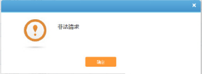

我们在建站的时候,会存在黑客不同程度的攻击,入侵和破解,如何防止和拦截非法请求呢
方案一:每个请求都带上一个由服务器生成的随机参数。然后在服务器端和对该参数,如果和下发的随机数不同,则可以认为有人在伪造请求。因为攻击者无法知道他本次攻击的http请求需要带什么样的随机数才是有效的。
方案二:跨域伪造之所以能成功,主要决定因素是攻击者的页面和稍候被打开的目标页面共享session信息。受害者登录后,攻击者的页面通过ajax向被攻击网站的关键业务发起的请求便自动带上了合法的session信息。但是,根据javascript的同源策略可知,挂有A域名的窗口,不能获取挂有B域名窗口中的任何信息,不管B是如何被打开的。据此,我们可以在客户端的每个要保护的业务链接上增加一个参数sessionId,这个参数可以通过js从cookie中获得。然后,在服务器端获取此参数,并同真正的sessionId做对比,如果不同,则认为请求是伪造的。因为攻击者的窗口无法从被攻击网站的窗口中取得这个sessionId。方案二的实现: 定义一个过滤器, 对页面传递过来的sessionid和实际sessionid进行比较, 相同则通过
定义过滤器,请求时增加sessionid参数
