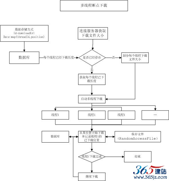

断点续传:指的是在上传/下载时,将任务(一个文件或压缩包)人为的划分为几个部分,每一个部分采用一个线程进行上传/下载,如果碰到网络故障,可以从已经上传/下载的部分开始继续上传/下载未完成的部分,而没有必要从头开始上传/下载。可以节省时间,提高速度。

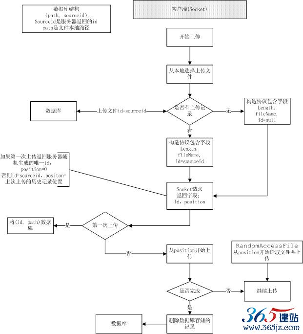

断点续传是由服务器给客户端一个已经上传的位置标记position,然后客户端再将文件指针移动到相应的position,通过输入流将文件剩余部分读出来传输给服务器
断点下载 是由客户端告诉服务器已经下载的大小,然后服务器会将指针移动到相应的position,继续读出,把文件返回给客户端。 当然为了下载的更快一下,也可以多线程下载,那么基本实现就是给每个线程分配固定的字节的文件,分别去读

关键代码:

 由于在上面的流程图中已经进行了详细的分析,我在这儿就不讲了,只是在存储数据的时候服务器没有用数据库去存储,这儿只是为了方便,所以要想测试断点上传,服务器是不能停的,否则数据就没有了,在以后改进的时候应该用数据库去存储数据。

            case R.id.upload:
                if(Environment.getExternalStorageState().equals(Environment.MEDIA_MOUNTED))//判断SDCard是否存在
                    if(uploadFilePath == null){
                        Toast.makeText(UploadActivity.this, "还没设置上传文件", 1).show();
                    System.out.println("uploadFilePath:"+uploadFilePath+" "+fileName);
                    //取得SDCard的目录
                    File uploadFile = new File(new File(uploadFilePath), fileName);
                    Log.i(TAG, "filePath:"+uploadFile.toString());
                    if(uploadFile.exists())
                        showDialog(PROGRESS_DIALOG);
                        info.setText(uploadFile+" "+ConstantValues.HOST+":"+ConstantValues.PORT);
                        progressDialog.setMax((int) uploadFile.length());//设置长传文件的最大刻度
                        uploadThread = new UploadThread(UploadActivity.this, uploadFile, ConstantValues.HOST, ConstantValues.PORT);
                        uploadThread.setListener(new UploadProgressListener() {
                            @Override
                            public void onUploadSize(int size) {
                                // TODO Auto-generated method stub
                                Message msg = new Message();
                                msg.getData().putInt("size", size);
                                handler.sendMessage(msg);
                        uploadThread.start();
                    else
                        Toast.makeText(UploadActivity.this, "文件不存在", 1).show();
                else
                    Toast.makeText(UploadActivity.this, "SDCard不存在!", 1).show();
                break;
 UploadThread.java
Java代码
package com.hao.upload;
import java.io.File;
import java.io.IOException;
import java.io.InputStream;
import java.io.OutputStream;
import java.io.RandomAccessFile;
import java.net.Socket;
import android.content.Context;
import android.util.Log;
import com.hao.db.UploadLogService;
import com.hao.util.StreamTool;
public class UploadThread extends Thread {
    private static final String TAG = "UploadThread";
    /*需要上传文件的路径*/
    private File uploadFile;
    /*上传文件服务器的IP地址*/
    private String dstName;
    /*上传服务器端口号*/
    private int dstPort;
    /*上传socket链接*/
    private Socket socket;
    /*存储上传的数据库*/
    private UploadLogService logService;
    private UploadProgressListener listener;
    public UploadThread(Context context, File uploadFile, final String dstName,final int dstPort){
        this.uploadFile = uploadFile;
        this.dstName = dstName;
        this.dstPort = dstPort;
        logService = new UploadLogService(context);
    public void setListener(UploadProgressListener listener) {
        this.listener = listener;
     * 模拟断开连接
    public void closeLink(){
        try{
            if(socket != null) socket.close();
        }catch(IOException e){
            e.printStackTrace();
            Log.e(TAG, "close socket fail");
    @Override
    public void run() {
        try {
            // 判断文件是否已有上传记录
            String souceid = logService.getBindId(uploadFile);
            // 构造拼接协议
            String head = "Content-Length=" + uploadFile.length()
                    + ";filename=" + uploadFile.getName() + ";sourceid="
                    + (souceid == null ? "" : souceid) + "%";
            // 通过Socket取得输出流
            socket = new Socket(dstName, dstPort);
            OutputStream outStream = socket.getOutputStream();
            outStream.write(head.getBytes());
            Log.i(TAG, "write to outStream");
            InputStream inStream = socket.getInputStream();
            // 获取到字符流的id与位置
            String response = StreamTool.readLine(inStream);
            Log.i(TAG, "response:" + response);
            String[] items = response.split(";");
            String responseid = items[0].substring(items[0].indexOf("=") + 1);
            String position = items[1].substring(items[1].indexOf("=") + 1);
            // 代表原来没有上传过此文件,往数据库添加一条绑定记录
            if (souceid == null) {
                logService.save(responseid, uploadFile);
            RandomAccessFile fileOutStream = new RandomAccessFile(uploadFile, "r");
            // 查找上次传送的最终位置,并从这开始传送
            fileOutStream.seek(Integer.valueOf(position));
            byte[] buffer = new byte[1024];
            int len = -1;
            // 初始化上传的数据长度
            int length = Integer.valueOf(position);
            while ((len = fileOutStream.read(buffer)) != -1) {
                outStream.write(buffer, 0, len);
                // 设置长传数据长度
                length += len;
                listener.onUploadSize(length);
            fileOutStream.close();
            outStream.close();
            inStream.close();
            socket.close();
            // 判断上传完则删除数据
            if (length == uploadFile.length())
                logService.delete(uploadFile);
        } catch (Exception e) {
    public interface UploadProgressListener{
        void onUploadSize(int size);
下面是多线程下载
SmartDownloadActivity.java
Java代码
package com.hao;
import com.hao.R;
import com.hao.R.id;
import com.hao.R.layout;
import com.hao.download.SmartFileDownloader;
import com.hao.download.SmartFileDownloader.SmartDownloadProgressListener;
import com.hao.util.ConstantValues;
import android.app.Activity;
import android.os.Bundle;
import android.os.Environment;
import android.os.Handler;
import android.os.Message;
import android.view.View;
import android.widget.Button;
import android.widget.ProgressBar;
import android.widget.TextView;
import android.widget.Toast;
 * @author Administrator
public class SmartDownloadActivity extends Activity {
    private ProgressBar downloadbar;
    private TextView resultView;
    private String path = ConstantValues.DOWNLOAD_URL;
    SmartFileDownloader loader;
    private Handler handler = new Handler() {
        @Override
        // 信息
        public void handleMessage(Message msg) {
            switch (msg.what) {
            case 1:
                int size = msg.getData().getInt("size");
                downloadbar.setProgress(size);
                float result = (float) downloadbar.getProgress() / (float) downloadbar.getMax();
                int p = (int) (result * 100);
                resultView.setText(p + "%");
                if (downloadbar.getProgress() == downloadbar.getMax())
                    Toast.makeText(SmartDownloadActivity.this, "下载成功", 1).show();
                break;
            case -1:
                Toast.makeText(SmartDownloadActivity.this, msg.getData().getString("error"), 1).show();
                break;
    public void onCreate(Bundle savedInstanceState) {
        super.onCreate(savedInstanceState);
        setContentView(R.layout.download);
        Button button = (Button) this.findViewById(R.id.button);
        Button closeConn = (Button) findViewById(R.id.closeConn);
        closeConn.setOnClickListener(new View.OnClickListener() {
            @Override
            public void onClick(View v) {
                if(loader != null){
                    finish();
                }else{
                    Toast.makeText(SmartDownloadActivity.this, "还没有开始下载,不能暂停", 1).show();
        downloadbar = (ProgressBar) this.findViewById(R.id.downloadbar);
        resultView = (TextView) this.findViewById(R.id.result);
        resultView.setText(path);
        button.setOnClickListener(new View.OnClickListener() {
            @Override
                if (Environment.getExternalStorageState().equals(Environment.MEDIA_MOUNTED)) {
                    download(path, ConstantValues.FILE_PATH);
                } else {
                    Toast.makeText(SmartDownloadActivity.this, "没有SDCard", 1).show();
    // 对于UI控件的更新只能由主线程(UI线程)负责,如果在非UI线程更新UI控件,更新的结果不会反映在屏幕上,某些控件还会出错
    private void download(final String path, final File dir) {
        new Thread(new Runnable() {
            @Override
            public void run() {
                try {
                    loader = new SmartFileDownloader(SmartDownloadActivity.this, path, dir, 3);
                    int length = loader.getFileSize();// 获取文件的长度
                    downloadbar.setMax(length);
                    loader.download(new SmartDownloadProgressListener() {
                        @Override
                        public void onDownloadSize(int size) {// 可以实时得到文件下载的长度
                            msg.what = 1;
                    Message msg = new Message();// 信息提示
                    msg.what = -1;
                    msg.getData().putString("error", "下载失败");// 如果下载错误,显示提示失败!
        }).start();// 开始
这个单个的下载线程
 SmartDownloadThread.java
Java代码
package com.hao.download;
import java.net.HttpURLConnection;
import java.net.URL;
 * 线程下载
public class SmartDownloadThread extends Thread {
    private static final String TAG = "SmartDownloadThread";
    private File saveFile;
    private URL downUrl;
    private int block;
    /*  *下载开始位置 */
    private int threadId = -1;
    private int downLength;
    private boolean finish = false;
    private SmartFileDownloader downloader;
    public SmartDownloadThread(SmartFileDownloader downloader, URL downUrl,
            File saveFile, int block, int downLength, int threadId) {
        this.downUrl = downUrl;
        this.saveFile = saveFile;
        this.block = block;
        this.downloader = downloader;
        this.threadId = threadId;
        this.downLength = downLength;
    @Override
    public void run() {
        if (downLength < block) {// 未下载完成
            try {
                HttpURLConnection http = (HttpURLConnection) downUrl
                        .openConnection();
                http.setConnectTimeout(5 * 1000);
                http.setRequestMethod("GET");
                http.setRequestProperty("Accept","image/gif, image/jpeg, image/pjpeg, image/pjpeg, application/x-shockwave-flash, application/xaml+xml, application/vnd.ms-xpsdocument, application/x-ms-xbap, application/x-ms-application, application/vnd.ms-excel, application/vnd.ms-powerpoint, application/msword, */*");
                http.setRequestProperty("Accept-Language", "zh-CN");
                http.setRequestProperty("Referer", downUrl.toString());
                http.setRequestProperty("Charset", "UTF-8");
                int startPos = block * (threadId - 1) + downLength;// 开始位置
                int endPos = block * threadId - 1;// 结束位置
                http.setRequestProperty("Range", "bytes=" + startPos + "-" + endPos);// 设置获取实体数据的范围
                http.setRequestProperty("User-Agent","Mozilla/4.0 (compatible; MSIE 8.0; Windows NT 5.2; Trident/4.0; .NET CLR 1.1.4322; .NET CLR 2.0.50727; .NET CLR 3.0.04506.30; .NET CLR 3.0.4506.2152; .NET CLR 3.5.30729)");
                http.setRequestProperty("Connection", "Keep-Alive");
                InputStream inStream = http.getInputStream();
                int offset = 0;
                print("Thread " + this.threadId + " start download from position " + startPos);
                RandomAccessFile threadfile = new RandomAccessFile(this.saveFile, "rwd");
                threadfile.seek(startPos);
                while ((offset = inStream.read(buffer, 0, 1024)) != -1) {
                    threadfile.write(buffer, 0, offset);
                    downLength += offset;
                    downloader.update(this.threadId, downLength);
                    downloader.saveLogFile();
                    downloader.append(offset);
                threadfile.close();
                inStream.close();
                print("Thread " + this.threadId + " download finish");
                this.finish = true;
                this.downLength = -1;
                print("Thread " + this.threadId + ":" + e);
    private static void print(String msg) {
        Log.i(TAG, msg);
     * 下载是否完成
     * @return
    public boolean isFinish() {
        return finish;
     * 已经下载的内容大小
     * @return 如果返回值为-1,代表下载失败
    public long getDownLength() {
        return downLength;
 总得下载线程
SmartFileDownloader.java
Java代码
import java.util.LinkedHashMap;
import java.util.Map;
import java.util.UUID;
import java.util.concurrent.ConcurrentHashMap;
import java.util.regex.Matcher;
import java.util.regex.Pattern;
import com.hao.db.DownloadFileService;
 * 文件下载主程序
public class SmartFileDownloader {
    private static final String TAG = "SmartFileDownloader";
    private Context context;
    private DownloadFileService fileService;
    /* 已下载文件长度 */
    private int downloadSize = 0;
    /* 原始文件长度 */
    private int fileSize = 0;
    /*原始文件名*/
    private String fileName;
    /* 线程数 */
    private SmartDownloadThread[] threads;
    /* 本地保存文件 */
    /* 缓存各线程下载的长度 */
    private Map<Integer, Integer> data = new ConcurrentHashMap<Integer, Integer>();
    /* 每条线程下载的长度 */
    private int block;
    /* 下载路径 */
    private String downloadUrl;
     * 获取文件名
    public String getFileName(){
        return this.fileName;
     * 获取线程数
    public int getThreadSize() {
        return threads.length;
     * 获取文件大小
     * @return
    public int getFileSize() {
        return fileSize;
     * 累计已下载大小
     * @param size
    protected synchronized void append(int size) {
        downloadSize += size;
     * 更新指定线程最后下载的位置
     * @param threadId 线程id
     * @param pos 最后下载的位置
    protected void update(int threadId, int pos) {
        this.data.put(threadId, pos);
     * 保存记录文件
    protected synchronized void saveLogFile() {
        this.fileService.update(this.downloadUrl, this.data);
     * 构建文件下载器
     * @param downloadUrl 下载路径
     * @param fileSaveDir 文件保存目录
     * @param threadNum 下载线程数
    public SmartFileDownloader(Context context, String downloadUrl,
            File fileSaveDir, int threadNum) {
        try {
            this.context = context;
            this.downloadUrl = downloadUrl;
            fileService = new DownloadFileService(this.context);
            URL url = new URL(this.downloadUrl);
            if (!fileSaveDir.exists()) fileSaveDir.mkdirs();
            this.threads = new SmartDownloadThread[threadNum];
            HttpURLConnection conn = (HttpURLConnection) url.openConnection();
            conn.setConnectTimeout(5 * 1000);
            conn.setRequestMethod("GET");
            conn.setRequestProperty("Accept", "image/gif, image/jpeg, image/pjpeg, image/pjpeg, application/x-shockwave-flash, application/xaml+xml, application/vnd.ms-xpsdocument, application/x-ms-xbap, application/x-ms-application, application/vnd.ms-excel, application/vnd.ms-powerpoint, application/msword, */*");
            conn.setRequestProperty("Accept-Language", "zh-CN");
            conn.setRequestProperty("Referer", downloadUrl);
            conn.setRequestProperty("Charset", "UTF-8");
            conn.setRequestProperty("User-Agent", "Mozilla/4.0 (compatible; MSIE 8.0; Windows NT 5.2; Trident/4.0; .NET CLR 1.1.4322; .NET CLR 2.0.50727; .NET CLR 3.0.04506.30; .NET CLR 3.0.4506.2152; .NET CLR 3.5.30729)");
            conn.setRequestProperty("Connection", "Keep-Alive");
            conn.connect();
            printResponseHeader(conn);
            if (conn.getResponseCode() == 200) {
                this.fileSize = conn.getContentLength();// 根据响应获取文件大小
                if (this.fileSize <= 0)
                    throw new RuntimeException("Unkown file size ");
                fileName = getFileName(conn);
                this.saveFile = new File(fileSaveDir, fileName);/* 保存文件 */
                Map<Integer, Integer> logdata = fileService.getData(downloadUrl);
                if (logdata.size() > 0) {
                    for (Map.Entry<Integer, Integer> entry : logdata.entrySet())
                        data.put(entry.getKey(), entry.getValue());
                //划分每个线程下载文件长度
                this.block = (this.fileSize % this.threads.length) == 0 ? this.fileSize / this.threads.length
                        : this.fileSize / this.threads.length + 1;
                if (this.data.size() == this.threads.length) {
                    for (int i = 0; i < this.threads.length; i++) {
