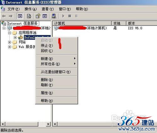

1.首先要检查你是否关闭了应用程序池。每个网站都对应了一个应用程序池(IIS服务器是如此),当然他们可能是相同的应用程序池,也能是不同的,查看出现503错误网站对应的程序池是否开启。

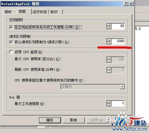

2.如果没有关闭应用程序池,那就要看看是否请求到达时应用程序池队列已满。每个网站都有其最大的负载量,当访问请求达到这个值的时候就会出现503错误,解决办法可以加大请求队列,默认值为1000。

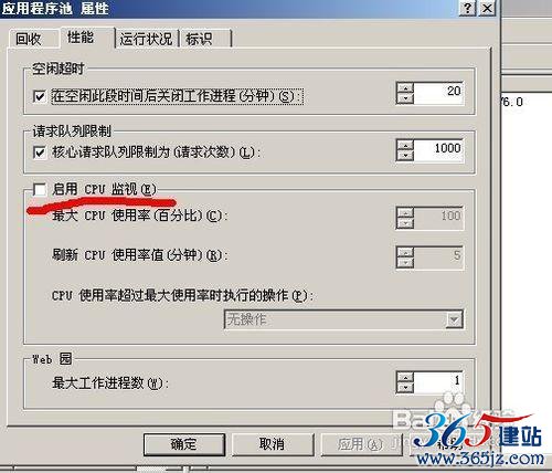

4.CPU占用率太高,而且应用程序池启用了CPU监视,设置了CPU利用率超过一定百分比关闭应用程序池,而开发人员写的服务端页面(.asp,.aspx)执行效率不高,会引起CPU的长时间占用,最终达到设置的百分比,从而引起应用程序池关闭。遇到此种情况可以重新启动应用程序池即可。

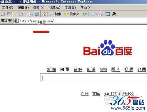

1.首先尝试着刷新,再次访问,如果网站没有关闭的情况下,很可能是由于网站已经过载,此状态可能会马上消失,所以多刷新几次或许就能访问了。

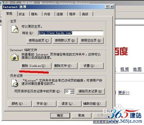

2.如果刷新不能解决问题,可以尝试着清楚一下缓存,重新启动浏览器,或者直接换个不同内核的浏览器,有些网站可能不兼容某些浏览器。(网上有人说这样能够解决,小编就把列出来了,对其正确性不予评价)
