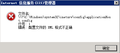

当打开IIS管理器,或配置网站时提示错误:配置文件的XML格式不正确
且是applicationHost.config的问题,那么肯定是applicationHost.config被破坏,IIS就崩溃。
问题描述:
修改IIS配置时提示“配置文件的xml格式不正确”,如图所示
根据提示,找到了applicationHost.config文件,发现已经变成了0kb。applicationHost.config文件配置了所有的站点信息,不可能删除重新生成一个。怎么办?经过一番搜索后,发现applicationHost.config文件发生错误后,是可以根据备份日记,恢复的。

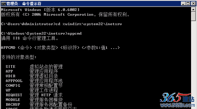

运行命令提示符 键入 cd %windir%\system32\inetsrv,然后按 Enter

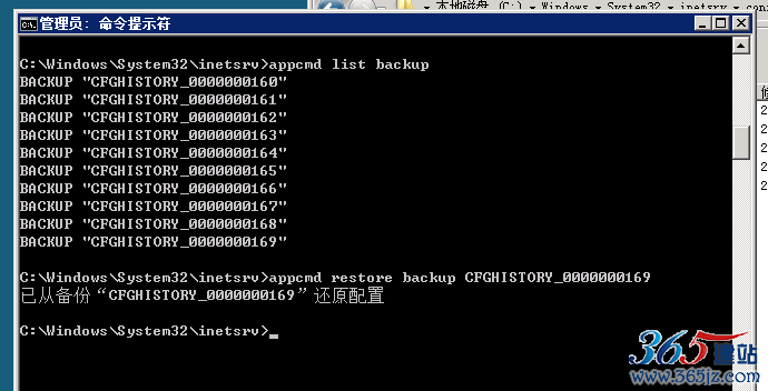

运行appcmd list backup命令来显示所有可用的备份。然后我们选择一个备份并运行appcmd restore backup <backup name>
大功告成!
