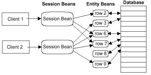

  看起来会话bean好象没什么用处,尤其对于数据驱动的应用程序。当然事实并不是这样。因为实体bean(譬如说)代表底层数据库的一行,则实体bean实例和数据库记录间就是一对一的关系。因为多个客户端必须访问底层记录,这意味着,不同于会话bean,客户端必须共享实体bean。因为是共享的,所以实体bean不允许保存每个客户端的信息。会话bean允许保存客户端的状态信息,客户端和会话bean实例间是一对一的。实体bean允许保存记录的信息,实体bean实例和记录间是一对一的。一个理想的情况是客户端通过会话bean连接服务器,然后会话bean通过实体bean访问数据库。这使得既可以保存客户端的信息又可以保存数据库记录的信息。
  同时会话bean也不能提供在相同或不同的EJB类调用间进行全局的事务控制。没有会话bean,应用程序开发者(客户端开发者)就必须理解EJB类的事务要求,并使用客户端的事务划分来提供事务控制。EJB的主要好处就是应用开发者不需知道EJB类的事务需求。一个会话bean可以代表一个商业操作,进行事务控制,不需要客户端进行事务划分。
