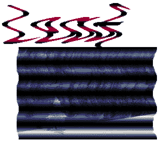

  这段代码实现的效果如下图:

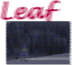

  如果把Wave的参数随便做一下改动,就会达到多种效果,请看另外一种效果:(如下图):
  其实这种效果只是增大了freq参数的值,减小了Strength、LightStrength的值就可以了。您也可以多试试,改变其他的参数值,还可以达到许多不同的效果来。
