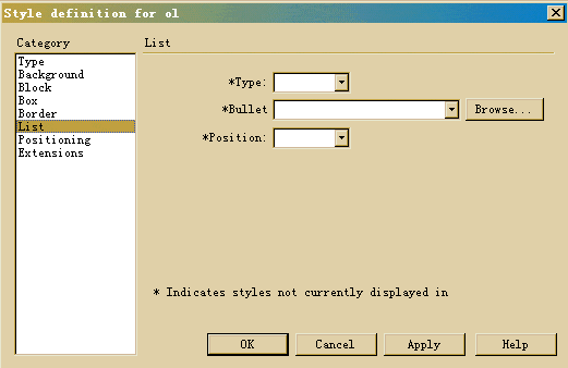

1、按F7(或点击快速启动栏里那个象“八卦图”似的图标),调出CSS面板,选择“none”,再点击面板下部的编辑图标,在弹出的“Edit Style Sheet”对话框上按“New”按钮,在弹出的“New Style”对话框中选择“Redifine HTML TAG(重定义HTML标记)”后,在下面的“Tag”选择框中选择“ol”,按OK,立即弹出“Style Definition for ol”对话框,如下图所示:
在“Style Definition for ol”对话框左边的选择窗口中选择“list”,在右边的面板上我们只要定义“Type”就行了,点一下右边那个三角形按钮,可看到如下图所示的列表:
