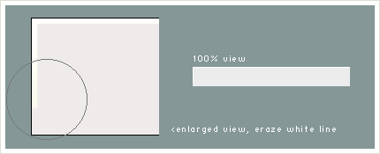

在photoshop里新建一个RGB模式的文件,大小为178x122像素,背景色为白色,然后新建一个图层(起名为“button”),然后填充这个图层用灰色(#ececec),再建一个新的图层(起名为“highlight”),并画一个一个像素的白的加亮的线分别在左边上上边(用铅笔工具,1个像素的笔头)。用“减淡工具”(大小为20像素的笔刷,透明度为50%)将左侧的白线条减淡一些形成上下渐变的效果。

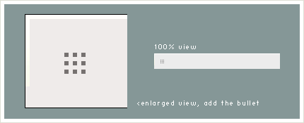

新建一个图层(起名为“bullet”),画一堆像素小点用铅笔工具(1px,#727272),当然你也可以按照自己的意愿来选择颜色和大小。

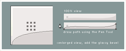

用钢笔工具画一个类似于玻璃斜面效果的曲线路径(颜色为#d6d6d6)。
好了,你已经做好了自己的按扭,没有什么难度吧?

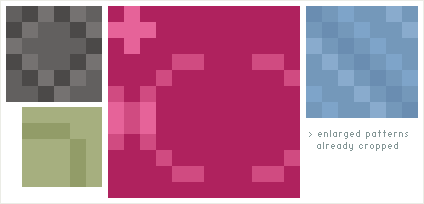

现在是教大家画像素图案的时间!在photoShop中新建一个文件,大小为30x30像素,色彩模式为RGB,背景色可以是你想要的任意颜色,用铅笔工具画一些像素点,这是一些你可以开始时照着做的例子:
花大量的时间来制作这些像素图案,实际上是一种通过不同的方法的尝试,任何我们所不知道的技巧只有通过亲自尝试自己的想法才会成为技巧。我所做的大多数网页都是先开始于背景图案的制作,选择一个接近于背景色的颜色,然后来画些像素点。如果我建立的背景图案是一些线,我可以在photoshop中把那个包含一条线的图层复制一份新的出来,然后向左或右或上下移动一点儿。或者再改变一下透明度和层选项等。
这些放大的图案是真实的像素点的分布,被裁切开的右边正好又和左边相连从而铺开就构成了一个完整的循环。
