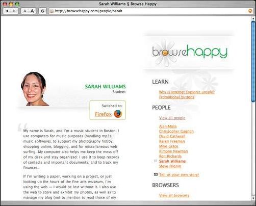

  以下是Web标准的能人,也是本书的技术编辑Ethan Marcotte在解决Browse Happy网站所面临这样的问题时的做法(图1)
CSS实例:无懈可击的CSS圆角技术(图一)
Ethan 用了一个圆角框来显示用户“已经切换使用”的某个兼容Web标准的浏览器,包括软件名称和图标(图2)。
CSS实例:无懈可击的CSS圆角技术(图二)
图2 这个圆角矩形框可以往任何方向扩展

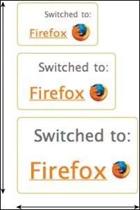

Ethan 没有给框设定固定的宽度,而使用了一种对前面提到过的“滑动门”技术的变通方法,使得当内容文字增多(或增大)时,框在水平和竖直方向都能伸缩(图3)。
CSS实例:无懈可击的CSS圆角技术(图三)
图3 当文字变大时,框会在水平和竖直方向扩展,同时能保持圆角形状不变

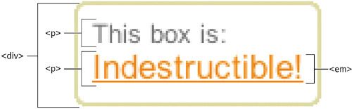

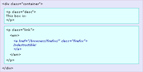

  要谨记,我们应该使用最少的HTML对象来作为背景图片的载体,以下是我们创建的HTML代码:
This box is:
  一个作为容器的 和紧随其后的一个段落对象将作为前两个载体。要凑足四个,我们将链接“Indestructible!" 用第二个段落对象以及(这里引入了一个有争议的额外HTML对象)一个对象包围起来。这里我使用是因为,从技术角度来讲,我也打算让它个链接表达一种强调的意思
同时,我悄悄地加上这个对象。这是我打算避免的事情,但是本例的情况下,我们需要这个第四个对象,以便引入创建圆角的必要背景图片(图4)。
CSS实例:无懈可击的CSS圆角技术(图四)
图4 我们建的框的HTML代码给我们提供了四个可用作背景图片载体的对象
  结构图:
CSS实例:无懈可击的CSS圆角技术(图五)

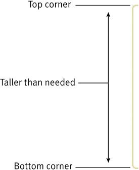

  虽然我们需要引用四次背景图片(一个角一次),但可以借鉴Browse Happy网站所用的巧妙方案,它只需要用到两张GIF图片。我们先来看看图片本身,就能理解这种方法了。
  如图6所示,rounded-left.gif 是一张9个像素宽的GIF图片,包括左上方和左下方圆角。我们将它创建得比预期的高很多,以便能容纳大的内容量
CSS实例:无懈可击的CSS圆角技术(图六)
  图6 这张名为rounded-left.gif 的图片包括了左上和左下圆角

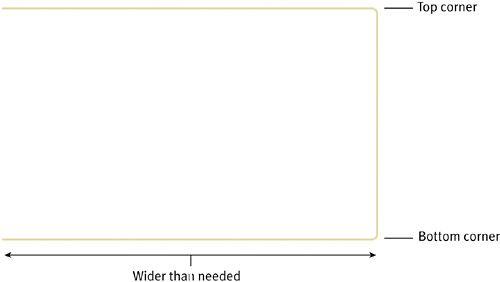

  再如图7,rounded-right.gif 是一张类似的图片:它负责显示右边的上下两个图角,以及上,右和下边线。这张图片和rounded-left.gif 的高度相同,并且也比原本所需的尺寸要宽很多。
CSS实例:无懈可击的CSS圆角技术(图七)
  图7 rounded-right.gif 包括右上和右下圆角。这张图还带有框的上下边线

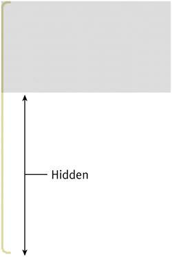

  现在我们来定位这此图片——并且这里就是精妙之处。图片rounded-left.gif 将对齐于top以形成左上方的角(图8),然后再次被使用,对齐于bottom,形成左下方的角。
CSS实例:无懈可击的CSS圆角技术(图八)
  图8 当依附到顶边时,除非框增到足够大而被暴露,否则图片下面的圆角是显示不出来的
  只要框不会超过图片高,那么那个没有用上的,隐藏起来的圆角就不会显示((这也解释了为什么我们开始时将图片做得足够高)。相应的,对于rounded-right.gif,也会被使用两次——作为右上和右下圆角。
