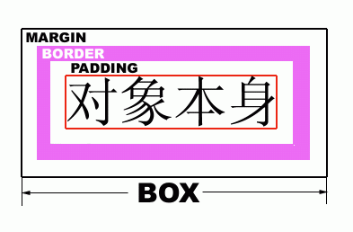

样式表规定了一个容器BOX,它将要储存一个对象的所有可操作的样式。包括了对象本身、边框空白、对象边框、对象间隙四个方面。
为了大家更好地理解这些属性的意义,以及互相之间的关系,请看下面这个图示:
