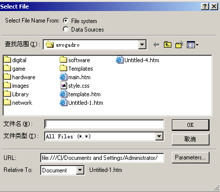

    第二步,保存之后,用鼠标单击RealMedia Audio按钮,出现选择文件对话框(图3)。一般来说,所有的Realplayer所支持的文件都可以插入其中,比如像MP3也可以,如果要插入Realplayer的视频文件,在网页中只能听到声音,却不见图像。

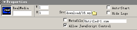

    第三步,这是就可以修改Properties中的各项参数了。RealMedia Audio各项参数设置如图4所示,RealMedia一栏中可以输入对应的名字,W栏H栏就是我们一般所见到的长与高,它的默认属性是1*1。Src是播放的文件具体的地址,可以点击文件夹进行重新选择。为了让用户一打开这个页面,就听到悦耳的音乐,勾选Auto-Start。一般的音频文件播放时,会出现Real Networks的商标,如果勾选了Hide Logo这个选项,那么商标就不再出现了。

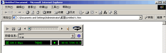

    第二步,进行一般的设置,上文提到过,这里不再一一阐述。最后效果如图6所示。
