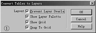

  2、单击菜单“Modify/Convert/Tables to Layers”,在弹出的对话框(如图1)中选择想要的选项。
Prevent Layer Overlaps 防止层重叠 选择此项可以在建立、移动层和调整层大小时防止层互相重叠。
Show Layer Palette 显示层面板 选择此项,在转换完成后显示层面板。
Show Grid 显示网格 选择此项,在转换完成后显示网格。
Snap to Grid 吸附到网格 选择此项,可借助网格来定位层。
3、单击OK按钮开始转换。
