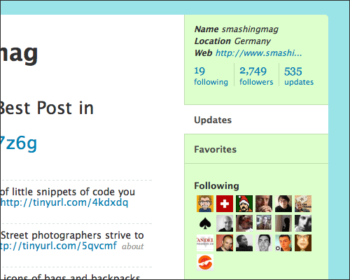

1.圆角效果
CSS3新功能中最常用的一项是圆角效果,标准HTML方块对象是90度方角的,CSS3可以帮你实现圆角。
-moz-border-radius:20px;
-webkit-border-radius:20px;
border-radius:20px;
甚至单个角也可以实现圆角,不过Mozilla和Webkit的语法稍有不同。
-moz-border-radius-topleft:20px;
-moz-border-radius-topright:20px;
-moz-border-radius-bottomleft:10px;
-moz-border-radius-bottomright:10px;
-webkit-border-top-rightright-radius:20px;
-webkit-border-top-left-radius:20px;
-webkit-border-bottom-left-radius:10px;
-webkit-border-bottom-rightright-radius:10px;
所支持的浏览器:Firefox,Safari,Chrome
用例:Twitter.

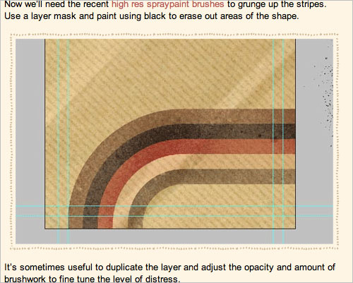

2.图形化边界
顾名思义,图形化边界就是允许使用图片作为对象的边界,语法如下:
border:5pxsolid#cccccc;
-webkit-border-image:url(/images/border-image.png)5repeat;
-moz-border-image:url(/images/border-image.png)5repeat;
这里,border:5px设定了边界的宽度,然后,每个边界的图片定义告诉浏览器,使用图片的多大一部分来充当边界。边界图片还可以针对每一条边单独设置:
border-bottom-rightright-image
border-bottom-image
border-bottom-left-image
border-left-image
border-top-left-image
border-top-image
border-top-rightright-image
border-right-image
支持的浏览器:Firefox3.1,Safari,Chrome.
用例:Blog.SpoonGraphics.

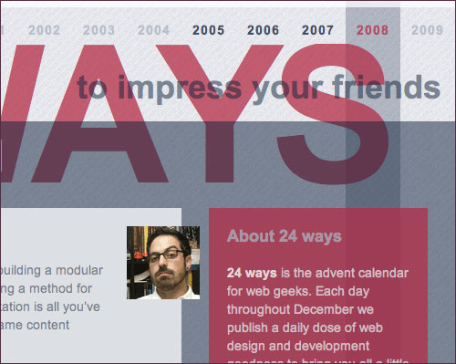

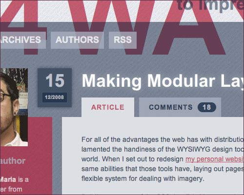

4.使用RGBA实现透明效果
目前,Web设计中的透明效果主要靠PNG图片实现(但在IE浏览器支持得并不好-译者),在CSS3,可以直接实现透明效果。
rgba(200,54,54,0.5);
background:rgba(200,54,54,0.5);
color:rgba(200,54,54,0.5);
color:#000;
opacity:0.5;
支持的浏览器:Firefox,Safari,Chrome,Opera(opacity)以及IE7(opacity,withfixes)。
用例:24Ways(RGBA)。

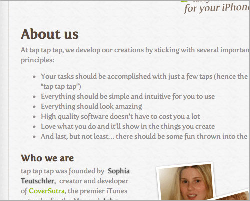

5.使用@Font-Face实现定制字体
Web设计中有几种字体是比较安全的,如Arial,Helvetica,Verdana,Georgia,ComicSans(中文的,一般来说宋体是唯一安全的-译者),现在,使用CSS3的@font-face可以自己指定字体,不过因为牵扯到版权问题,实际能用的字体也是有限的(另外,体积庞大的中文字体也是一个不好解决的问题-译者)。
语法如下:
@font-face{
font-family:‘Anivers’;
src:url(‘/images/Anivers.otf’)format(‘opentype’);
支持的浏览器:Firefox3.1,Safari,Opera10andIE7(需要一番周折,如果你不怕麻烦,可以在IE实现这个功能,请参考:makefont-faceworkinIE)
用例:TapTapTap.
