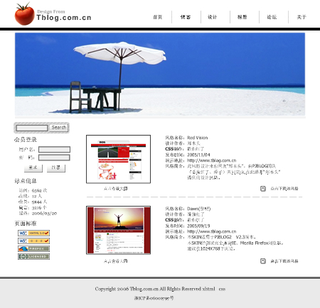

所有的设计第一步就是构思,构思好了,一般来说还需要用PhotoShop或FireWorks(以下简称PS或FW)等图片处理软件将需要制作的界面布局简单的构画出来,以下是我构思好的界面布局图。

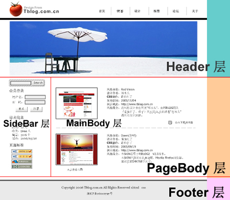

下面,我们需要根据构思图来规划一下页面的布局,仔细分析一下该图,我们不难发现,图片大致分为以下几个部分:
  1、顶部部分,其中又包括了LOGO、MENU和一幅Banner图片;
  2、内容部分又可分为侧边栏、主体内容;
  3、底部,包括一些版权信息。
  有了以上的分析,我们就可以很容易的布局了,我们设计层如下图:

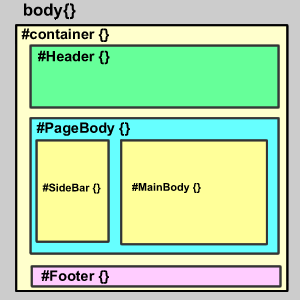

根据上图,我再画了一个实际的页面布局图,说明一下层的嵌套关系,这样理解起来就会更简单了。
  DIV结构如下:
  │body {} /*这是一个HTML元素,具体我就不说明了*/
  └#Container {} /*页面层容器*/
     ├#Header {} /*页面头部*/
     ├#PageBody {} /*页面主体*/
     │ ├#Sidebar {} /*侧边栏*/
     │ └#MainBody {} /*主体内容*/
     └#Footer {} /*页面底部*/

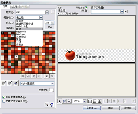

接下来,我们开始制作TOP部分,TOP部分包括了LOGO、菜单和Banner,首先我们要做的就是对设计好的图片进行切片,以下是在FW下完成的切片:
我将TOP部分切片为两部分,第一部分包括了LOGO和一条横线。由于LOGO图片并没有太多的颜色,这里我于是将这一部分保存为GIF格式,调色板选择为精确,选择Alpha透明度,色版为白色(此处颜色应与背景色相同),导出为logo.gif,图像宽度为800px。
到这里,有的朋友就说了,* 为什么要使用GIF格式?使用JPEG不是更好吗?
因为GIF格式的图片文件更小,这样能使页面载入的速度更快,当然使用此格式之前必须确定图片并没有使用太多的颜色,当我们使用了GIF格式时,从肉眼上并不能看出图片有什么太大的变化,因此这是可行的。
* 接下来的Banner部分还能使用GIF格式吗?
答案是不能,因为Banner部分是一个细致的图片,如果使用GIF格式颜色会有太大的损失,所以必须使用JPEG格式,将文件导出为banner.jpg。
* 合理的切片是非常之重要的,因为切片的方法正确与否决定了CSS书写的简易程度以及页面载入速度。

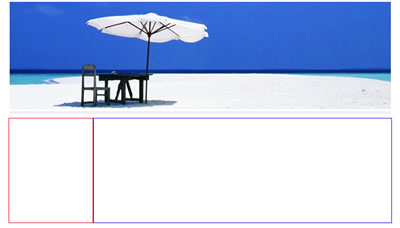

首先,如果你曾用过table制作网页,你就应该知道,如果要在表格中绘制一条虚线该如何做,那需要制作一个很小的图片来填充,其实我们还有更简单的办法,只要在<td></td>中加入这么一段就可以了,你可以试试:
<div style="border-bottom:1px dashed #ccc"></div>
大家可以再次参考手册,然后你就能明白dashed、solid、dotted...等的作用,利用它们你可以制作出许多效果来,实线、虚线、双线、阴影线等等。
QUOTE:
<div id="banner"></div>
以上代码便可以实现设计草图中的banner,在css.css中加入以下样式:
QUOTE:
#banner {
 background:url(banner.jpg) 0 30px no-repeat; /*加入背景图片*/
 width:730px; /*设定层的宽度*/
 margin:auto; /*层居中*/
 height:240px; /*设定高度*/
 border-bottom:5px solid #EFEFEF; /*画一条浅灰色实线*/
 clear:both /*清除浮动*/
通过border很容易就绘制出一条实线了,并且减少了图片下载所占用的网络资源,使得页面载入速度变得更快。
另一个要说明的就是clear:both,表示清除左、右所有的浮动,在接下来的布局中我们还会用这个属性:clear:left/right。在这里添加clear:both是由于之前的ul、li元素设置了浮动,如果不清除则会影响banner层位置的设定。

为了可以查看到效果,建议在#sidebar和#mainbody中加入以下代码,预览完成后可以删除这段代码:
QUOTE:
border:1px solid #E00;
height:200px
保存预览效果,可以发现这两个层完美的浮动,在达到了我们布局的要求,而两个层的实际宽度应该160+2(border)+570+2=734px,已经超出了父层的宽度,由于clear的原因,这两个层才不会出现错位的情况,这样可以使我们布局的页面不会因为内容太长(例如图片)而导致错位。
而之后添加的overflow:hidden则可以使内容太长(例如图片)的部份自动被隐藏。通常我们会看到一些网页在载入时,由于图片太大,导致布局被撑开,直到页面下载完成才恢复正常,通过添加overflow:hidden就可以解决这个问题。
