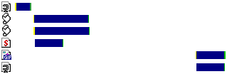

这个 脚本阻塞下载的例子(Scripts Block Downloads example) 展示了上面的情况. 它包括2个外部脚本,后面是1个图片、1个样式表和1个iframe. 使用IE7加载这个例子的HTTP瀑布图显示了第一个脚本阻塞了所有的下载, 随后第2个脚本阻塞了所有的下载,最后图片样式表和iframe并行加载. 观察页面的渲染情况,你会发现脚本上方的那段文字会马上渲染。然而,HTML 文档其它部分的文字会被阻塞,直到所有的脚本被下载完毕。

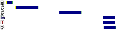

如果浏览器是单线程的,那么当一个脚本在执行时,浏览器不能下载其它资源是可以理解的. 但是没有理由解释当脚本下载时浏览器不能下载其它资源。下载脚本的同时并行下载其它资源是所有最新浏览器的已经实现了的功能,包括Internet Explorer 8, Safari 4, Chrome 2. 在IE8中打开脚本阻塞下载的例子(Scripts Block Downloads example)的HTTP瀑布图展示了脚本确实是并行下载的,样式表也是并行下载的,然而图片和iframe仍旧被阻塞了. Safari 4 和 Chrome 2 的行为也很类似。并行下载改善了一部分,但还没有达到它能达到的最好的效果.
