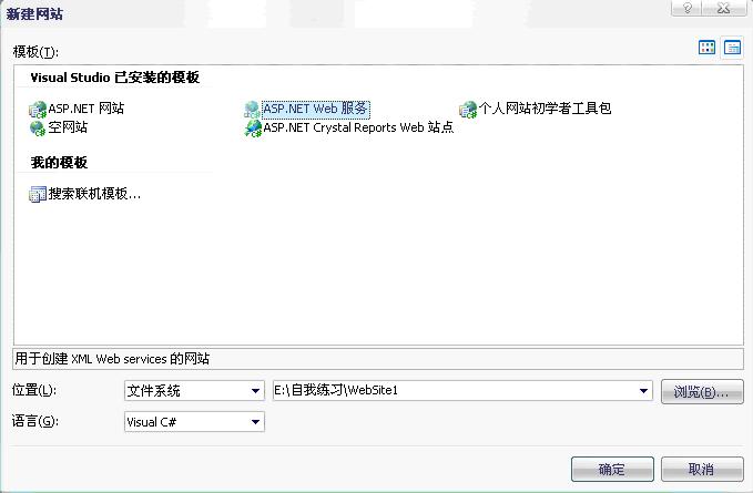

首先,打开VS2005,打开“文件-新建-网站”,选择“ASP.NET Web服务”。

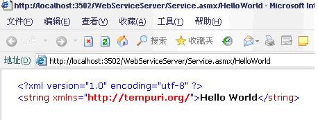

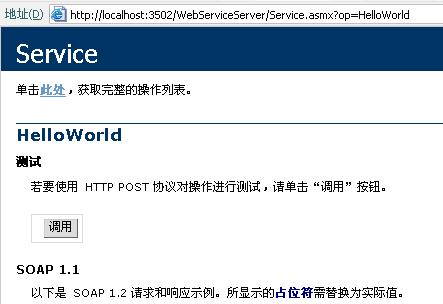

默认工程里面已经有一个Hello World的方法了,直接运行看看效果,
点击显示页面上图中的“HelloWorld”超链接,跳转到下一页面
再点击“调用”按钮,就可以看到用XML格式返回的Web Service结果下图。说明我们的Web Service环境没有问题,而且还初步接触了一下最简单的Web Service。

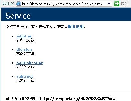

运行可以看到我们自己写的可以被调用的方法,如下图:

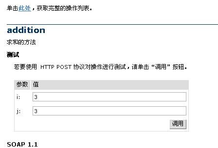

同样点击addition方法,进入addition方法的调用页。
在参数上面输入参数i=3,j=3,如上图,点击调用,就可以看到用XML格式返回的Web Service结果(i与j相加的结果)下图

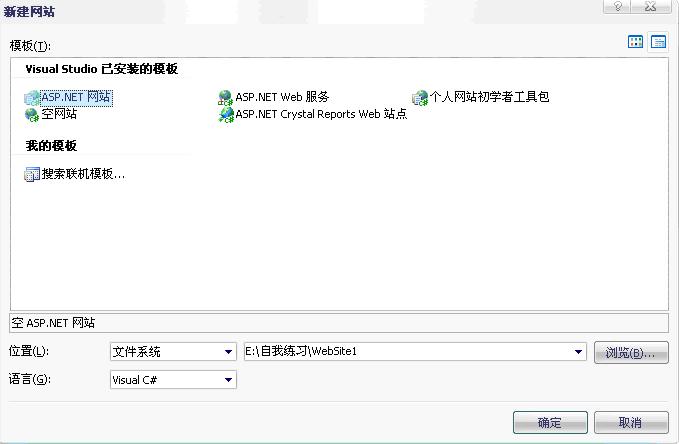

首先,打开
VS2005,打开“文件-新建-网站”,选择“ASP.NET网站”。

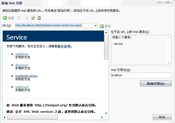

选好存储位置,语言后点击确定,进入默认页面。然后先添加Web引用,把WebService引到当前的工程里面。方法是:在资源管理器中点击右键,选择添加Web 引用,调出对话框:
在URL中填入,前面写好的WebService运行后浏览器上面显示的地址,点击“前往”按钮,如上图,就会显示出所引用的WebService中可以调用的方法,然后点击“添加引用”,就将webservice引用到了当前的工程里面 ,如下图,解决方案中会出现引进来的WebService文件

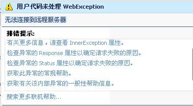

而整个计算并不是在本地进行的,是在Web服务端进行计算的然后将结果通过XML返还给了调用方的,所以,在运行该程序的时候,WebService程序还必须启动,否则会报无法连接远程服务器的异常,如下图:
