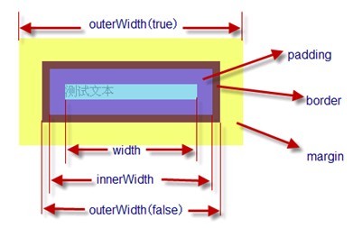

width、outerWidth、padding、border、margin和innerWidth的关系图示
