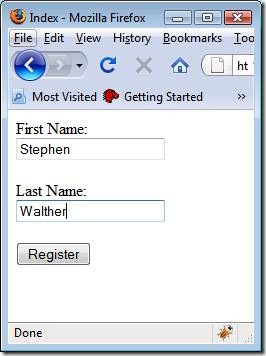

例如,考虑清单1中的表单。该表单为两个标准的HTML辅助函数所呈现(见图1)。该表单使用Html.BeginForm()和Html.TextBox()辅助函数方法来呈现一个简单的HTML表单。
clip_image002
图1:用HTML辅助函数所呈现的页面

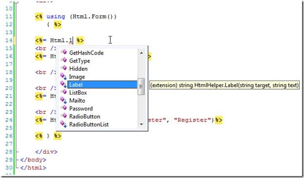

在你创建完扩展方法,并且成功编译你的应用程序后,该扩展方法会像其它所有类的方法一样出现在Visual Studio代码智能提示中(见图2)。唯一的区别在于这些扩展方法以特殊的图符(一个下载箭头图标)缀前出现。
clip_image004
图2:使用Html.Label()扩展方法
