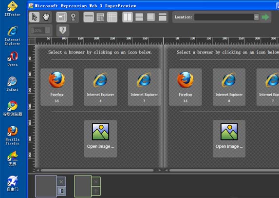

SuperPreview
SuperPreview可以脱离Microsoft Expression Web 3独立运行
在程序菜单栏里面已经单独有SuperPreview启动项了,你说是不是很屌呀。同时这也说明SuperPreview是可以脱离Microsoft Expression Web 3独立运行的哦。
SuperPreview只对FireFox打开了大门
默认情况下SuperPreview只对FireFox打开了大门
虽然,我安装了Opera、Safri、谷歌浏览器、FireFox、IE7等众多浏览器。但是默认情况下SuperPreview只暧昧的向FireFox浏览器敞开了大门。当然,如果安装了IE8浏览器后,就会有IE6——IE8的选项。虽然微软向FireFox开放怀抱有点令人不解,不过,想想当今的浏览器市场占有率来说,也能让人释怀。

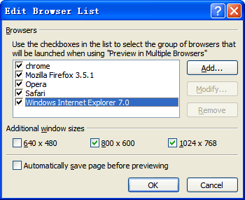

多浏览配置
不过,Microsoft Expression Web 3向所有浏览器敞开了大门
不过,如果我们移步到Microsoft Expression Web 3中,从菜单【File】> 【Preview in Browser】 > 【Edit Brower List】 弹出的对话框中,我们可以看到Microsoft Expression Web 3其实是对所有浏览器都敞开了大门的。Microsoft Expression Web 3这种开放的姿态还是很值得表扬一下的。

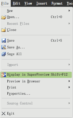

SuperPreview快捷键
在Microsoft Expression Web 3中直接按Shift + F12 即可将当前页面在SuperPreview中预览。

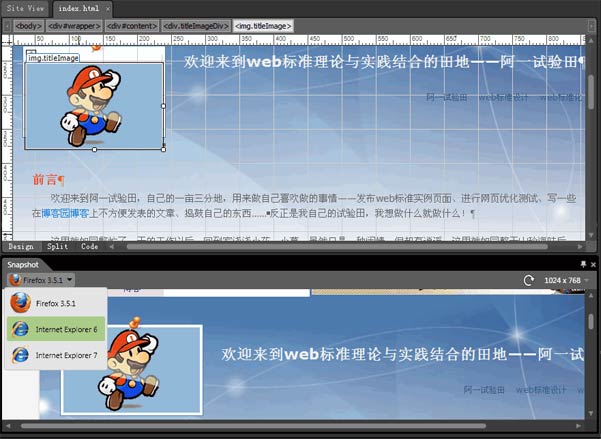

Expression Web 3快照功能
Expression Web 3中的快照视图
在Microsoft Expression Web 3中,新加入了一个功能叫做:Snapshot(快照)功能。其实这个就是DreamWeaver中的“实际视图”。就是在开发工具中直接查看页面在真实浏览器中的渲染效果。不过,因为DreamWeaver没有像SuperPreview这样牛叉的工具支持,只能查看系统中默认浏览器的渲染效果。而不能像Expression Web 3 中可以选择多个不同浏览器的渲染视图。看来SuperPreview果然给Expression Web 3带来了很多革命性的变革呀。
不同浏览器预览选择
不同浏览器,不同分辨率的快速效果预览菜单
SuperPreview不仅提供不同浏览器的预览,也可以同时提供在不同分辨率下的预览效果(其他就是将窗口调整为制定大小而已)。

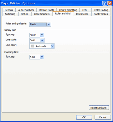

标尺和网格
在设计视图中,可以显示标尺和网格
通过菜单选项,可以将设计视图中的标尺和网格,根据需要显示与否。
设置网格信息
可以自己设计网格的相关信息,以符合你当初的设计规格

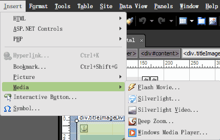

对Silverlight的大力支持
对Silverlight的支持
插入媒体菜单对Silverlight的支持
相比Microsoft Expression Web 2,Microsoft Expression Web 3在插入媒体菜单中不仅包含了插入“Sliverlight”选项,还多了一个插入“Sliverlight Video”选项。看来微软非常重视Sliverlight对现在视频网站市场的进军。除此之外,还加入了加入“Deep Zoom”的选项。
补课了:什么是DeepZoom。简单的说DeepZoom就是根据图片的尺寸和缩放比例,动态加载图片的数据的一种技术,这样可以避免一次性加载 大尺寸位图造成的资源浪费和网络延时,如果你浏览的是小尺寸,就只需加载小尺寸的图片数据,如果你放大了图片,就会加载大尺寸图片的数据。

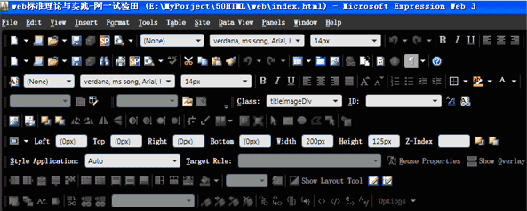

先来个所有视图栏大全
所有工具栏
Microsoft Expression Web 3所有工具栏视图

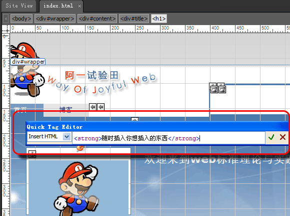

快速标签编辑器
快速标签编辑器
虽然是很小的工具,但是可以让你在Microsoft Expression Web 3的设计视图中方便的插入手写标签

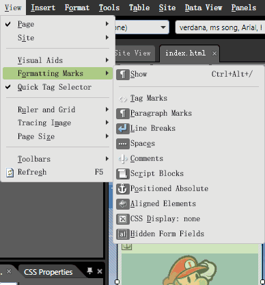

Visual Aids和Formatting Marks
筛选视图
有了这个可以方便的视图中找到你筛选后的元素。

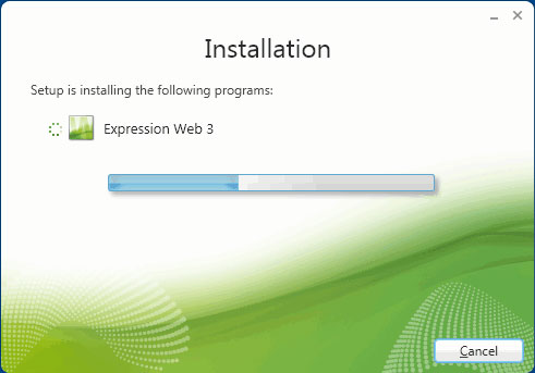

Microsoft Expression Web 3的界面
安装界面
Microsoft Expression Web 3" target="_blank">Microsoft Expression Web 3华丽丽的安装界面
