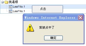

五、右键菜单
树形弹出的右键菜单效果图如图3所示:
3
图3 右键菜单效果
具体实现步骤如下:
(1) 制作自定义菜单,如下面的代码所示:
(2) 绑定contextmenu时间,如下面代码所示:
