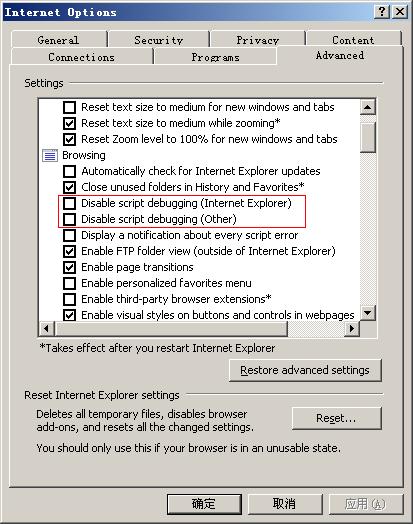

        首先设置IE,  依次选择 Tools -> Internet  Options->  Advanced, 找到Browsing 下的两个禁用脚本调试复选
        框, 将其取消选择(IE默认将这两项选中, 不能进行脚本调试),  如下图所示:
        图1

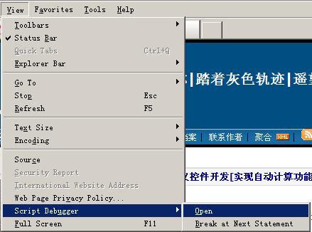

        b. 在打开的浏览器中, 选择: View -> Script Debugger, 选 OPen(或Break at next statement). 如下图所示:
       图2

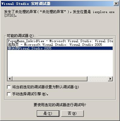

          c. 选择Open后, 会弹出如下实时调试器窗口:
图3
         选择 "新实例 Visual Studio 2005",  点(Y)按钮, 会自动弹出一个VS调试器, 并且打开刚才的*.aspx文件,
         ok, 在这个自动打开*.aspx的VS 窗口中就可以[设置断点],  进行调试了.

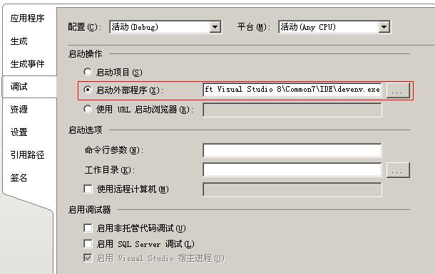

        c.  选择 "调试" 选项卡, 将启动操作设置为: 启动外部程序, 并设置VS的调试文件devenv.exe 的路径.
            如下图所示:
图4
               其中路径为 devenv.exe 的安装路径.
