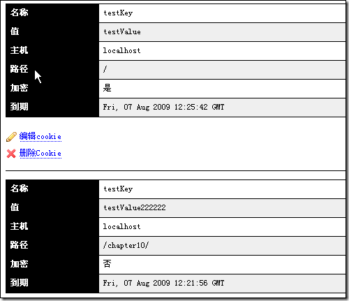

4.Cookies的Path属性
Cookies的Path属性表示当前的Cookies可以作用在网站的那个路径下。
比如下面的两个同名的Cookies:
允许存在两个同名但是Path不同的Cookies。
无论是服务器端还是客户端,在获取时优先获取本页路径下面的Cookies。
也就是说如果在、/chapter10/路径下面的页面, 获取testKey这个Cookies的值,则只能获取到testValue222222这个值。

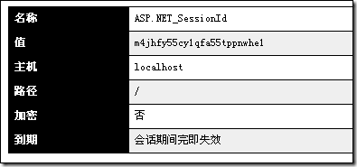

Session的唯一标示:SessionID是通常保存在Cookies中的(也可以保存在URL中)。对于Asp.Net而言,SessionID保存在键值为“ASP.NET_SessionId”的Cookies中,如图:
因为Cookies的存储数量是有限制的,所以我们的系统在保存Cookies的时候一定要注意防止冲掉这一个关键的Cookies。在下文介绍的最佳实践-以强对象方式保存Cookies的代码中特意对这个Cookies做了处理。
注意,在客户端使用javascript脚本无法获取“ASP.NET_SessionId”的Cookies, 因为此Cookies在服务器端设置了HttpOnly属性为true。
