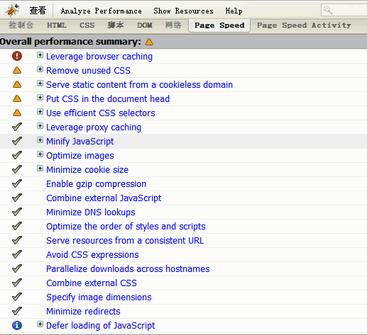

“Page Speed”面板
Page Speed面板
Page Speed附加组件的Page Speed面板
和YSlow使用Yahoo的14条标准来衡量网页的综合速度一样,Page Speed通过Google指定的20条标准来衡量网页的综合速度。而Page Speed面板就是用来展现你的网页在Google20条标准上的得分。“Page Speed”通过分析你的网页加载、呈现速度,用20条标准来衡量,最终告知你的网页速度如何、哪种标准得分多少、问题所在、如何改进等信息。

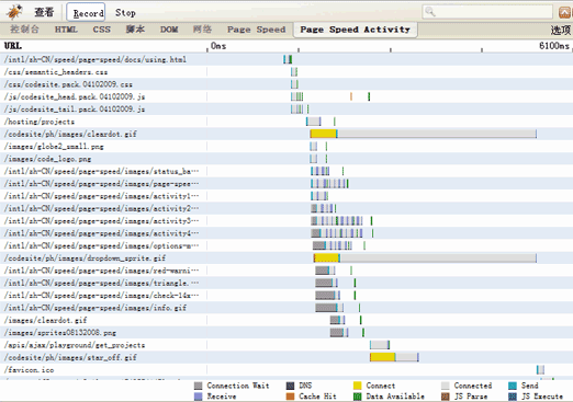

“Page Speed Activity”面板
Page Speed附加组件的Page Speed Activity”面板
“Page Speed Activity”面板用于展现你的网页加载各种元素的所用时间,这样,你就可以更明确的知道到底是谁在浪费、占用大量的时间,从而更有针对性的进行改进。不同的阶段占用的时间,用不同的色块进行表示,恩,真是贴心的设计。

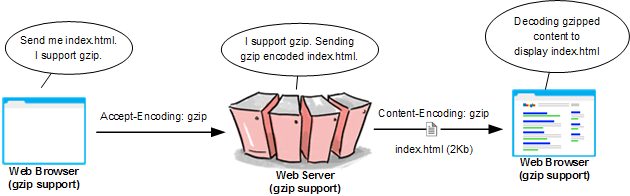

Enable gzip compression
使用gzip压缩。详细这个大家应该已经比较熟悉了。说白了就是服务器向浏览器发的是经过压缩的页面,这样传输的字节就会大大减少,速度自然也就快了。
gzip工作原理
这幅图说明了gzip技术的工作原理
欲了解更多的“Enable gzip compression”资料,请看官方文档。

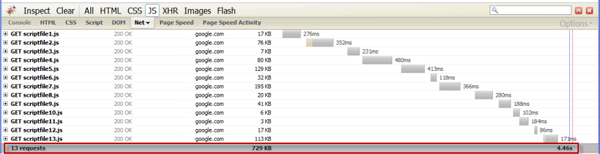

Combine external JavaScript
合并外部的JavaScript文件。道理很简单,依然是为了少读取.js文件,从而有效的减少http请求数量。
合并外部的JavaScript文件
合并外部的JavaScript文件可以有效的减少http请求数量
更多的关于“Combine external JavaScript”的文档,可以看这个。

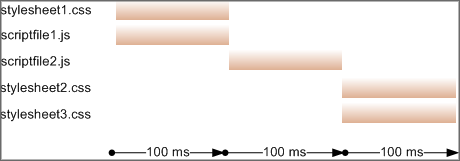

优化样式表和脚本的顺序。如果你要是看过老赵的《挣脱浏览器的束缚》系列的话(本系列也已经收录到《博客园精华集-web标准之道》一书中)。就知道IE浏览器对同一个域名下的文件,同时只能下载2个文件。所以,到底先让哪些样式表先下载下来,让哪些脚本先下载下来,这个顺序就非常重要了。所以,如果有可能,请重视一下样式表和脚本的顺序吧。推荐的做法是:将css放在js文件上面,让css文件先被加载,这样就可以先让网页渲染出来,从而加快浏览者的感知速度。
下载限制
关于“Optimize the order of styles and scripts”更多详情,请看这个。
