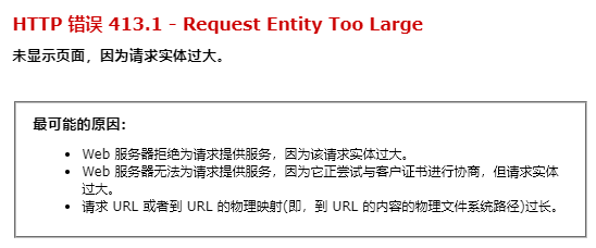

在上传文件时,如下提示:
HTTP 错误 413.1 - Request Entity Too Large
未显示页面,因为请求实体过大。
最可能的原因:
Web 服务器拒绝为请求提供服务,因为该请求实体过大。
Web 服务器无法为请求提供服务,因为它正尝试与客户证书进行协商,但请求实体过大。
请求 URL 或者到 URL 的物理映射(即,到 URL 的内容的物理文件系统路径)过长。
