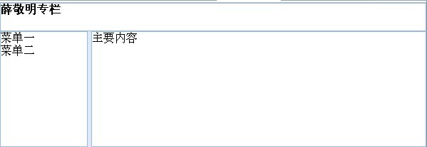

我们可以用Ext.Viewport类对整个页面进行整体布局,具体使用方法如下:
效果图如图1所示:
1
图1 传统的布局形式

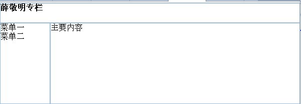

二、最常用的边框布局BorderLayout
Ext.layout.BorderLayout布局把整个布局区域分成东、西、南、北、中5个部分,除了中间区域以外,其他的区域又都是可以省略的,因此我们可以利用它制作出更复杂、更灵活的布局。具体代码如下:
效果图如图2所示。
2
图2 使用BorderLayout的布局
注意:center是绝对不能省略的,如果items中缺少了region:'center'就会报错,会造成程序中断。

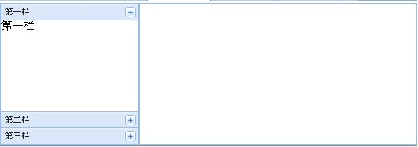

Accordion是EXT中默认布局的一部分,如果想用它,直接将区域加上layout:'accordion'即可,其他部分基本无需改动。我们利用ViewPort制作出只有west和center两个区域的BorderLayout,在west部分放上Accordion,实现方式如下面代码所示。
效果图如图5所示。
5
图5 使用了Accordion的示例
设置了layout:'accordion'后,再使用items添加3个元素,记得每个子元素里都要加上title参数,accordion没有提供默认的标题,不设置标题是一定会出错的。与布局有关的配置项都写到layoutConfig里。
