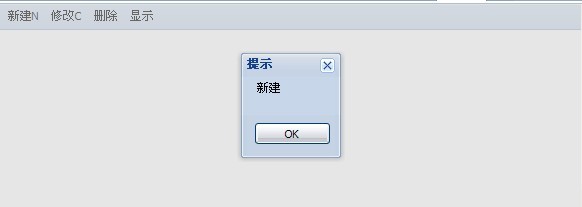

创建一个简单工具条的方法如下,注意的一点是HTML代码必须要有:<div id="toolbar"></div>
过程大致包括:先创建一个工具条,用工具条的render()函数把它渲染在DIV上,然后调用Toolbar的add函数,向Toolbar添加4个按钮,同时还可以添加单击处理事件。
效果如图1所示:
1
图1 简单的工具条

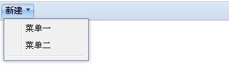

三、多级菜单
下拉菜单可以嵌套,而且嵌套的层数似乎任意的,我们先来看一个两层结构的菜单,实现方法很简单,只要在下拉菜单中再加一个menu菜单参数并指定对应的下级菜单即可,如下面代码所示:
实现效果图如下所示:
4
图3 两层结构的嵌套菜单
在上面的实例中,我们可以直接使用menu参数指定在菜单的哪个部分加上子菜单。利用这些方法,我们就可以轻易实现自己想要的功能菜单了。

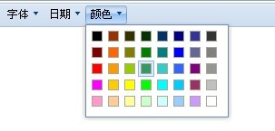

4.3 颜色菜单
EXT为我们提供了选择颜色的功能菜单Ext.menu.ColorMenu,效果图如图6所示。
7
图6 颜色菜单
颜色选择菜单虽然不常用,但它的效果十分绚丽,它的用法与日期菜单相似,也有特定的handler,如下面代码所示:
